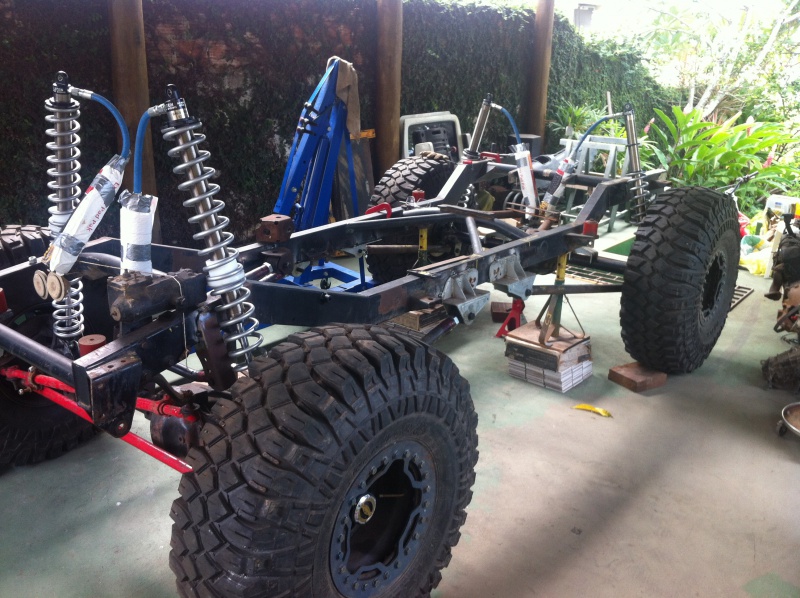

    Quais as opções de garfo de transmissão (Cardans) pra trabalhar com angulo mais acentuado?
    A transimissão traseira está enforcada. Desbastei um pouco mas ainda não ficou como eu quero. Quais seriam as opções?

    Citação Postado originalmente por zeca_cj Ver Post
    Zeca, uma opção simples é o uso de cunhas para "girar" a bola do diferencial.
    Tinha um texto gringo que eu cheguei a imprimir aqui no forum que dizia que a junta CV não dava mais angulo.
    Tem que colocar a saída da CT e a entrada do diferencial paralelos para evitar tremores.
    Bom, tem gente com MUITO MAIS EXPERIÊNCIA DO QUE EU POR AQUI, mas essa é a essência do texto que falei anteriormente.
    No porquinho estou fazendo algo mais radical, alongando o chassi, e por consequencia todo o resto da vtr, kkk em 30cm isso vai me dar mais lazeira para o dif traseiro.
    Coloca uma fotos se puder, vai ajudar e procurar uma solução.
    Um lembrete, quando inclina a bola do diferencial, se a inclinação for grande tem que reposicionar o bujão de abastecimento do óleo, senão pode ficar com pouco óleo.
    forte abraço!!!
    Usuário Avatar de zeca_cj
    06/02/2008
    Salvador/BA
    2,516
    Citação Postado originalmente por Lauro Paiva Ver Post
    forte abraço!!!
    Lauro,
    Cunha é usado pra ajustar angulo de cardan / caster em suspensões por feixes de mola. Não se aplica em suspensões por links.
    Os angulos de saida e entrada (Ct e diferencial) estão paralelos sim, caso contrário seria necessario o uso de CV Joint pra equacionar a diferença de velocidades angular do conjunto.
    Meu problema está no garfo / flange da saida da caixa de transferencia pro cardan traseiro. Está no limite do estrangulamento, mesmo depois de uma boa desbastada.
    Na gringolandia existem "yokes" pra resolver isso, mas custa a partir de $100 fora o frete. Estou sem saco pra importar.
    Alguem sabe de uma solução nacional que não seja o Norton BDA-50 ?
