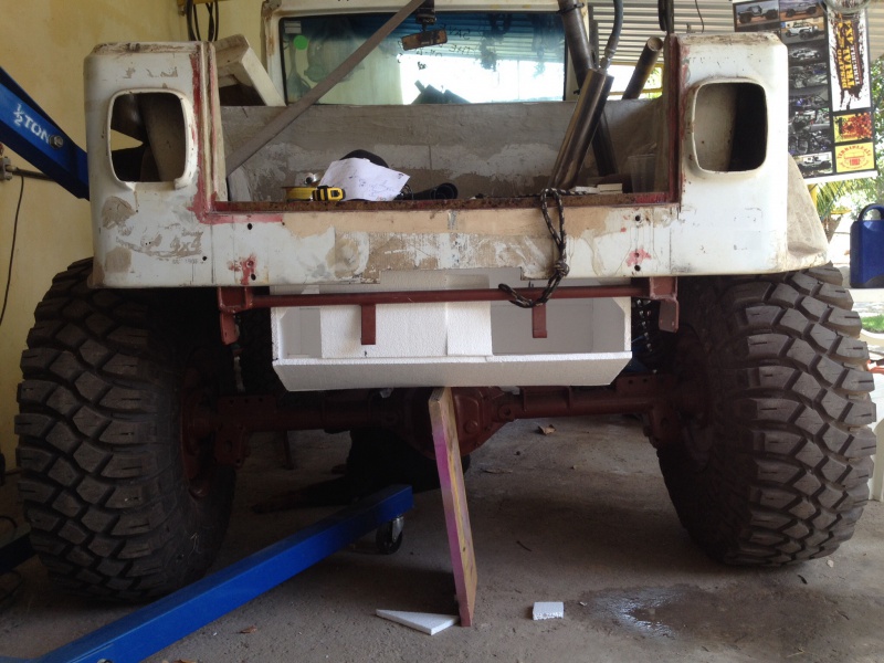

    Formatando o novo tanque de combistivel que serade inix

    Usuário Avatar de Lauro Paiva
    18/10/2012
    Caravelas/BA
    61
    1,159
    GRande Zeca,
    Bom esse novo tanque de inix, kkk
    Mas falando sério, uma sugestão que posso te dar, depois de fazer 2 tanques de inox, e já vou para o terceiro...
    É colocar uma tampa de inspeção, se a parede do tanque permitir rosca, isto é se for grossa o bastante, fazer uma "janela" com isso voce pode lavar bem o tanque por dentro. Estou pensando daqui a alguns anos é claro.
    E se você colocar um bujão com imã é bom que fique num canto e não no centro como se faz nos tanques convencionais, facilita a saída de sujeiras, é só colocar o jipe inclinado, que com sua atual suspensão cai precisar subir um dos pneus cerca de 1,8m para o chassi se deslocar 15cm.
    Bom bom trabalho e manda mais fotos!!!!

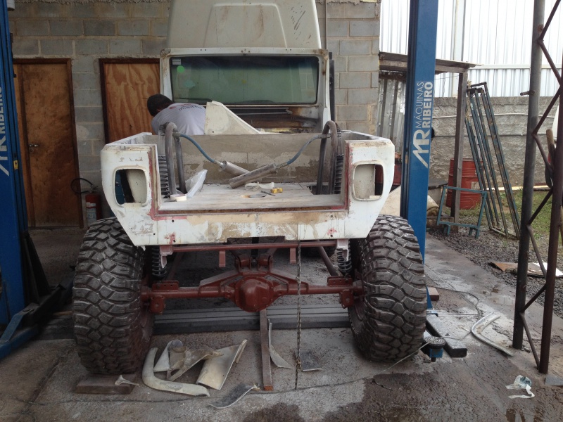

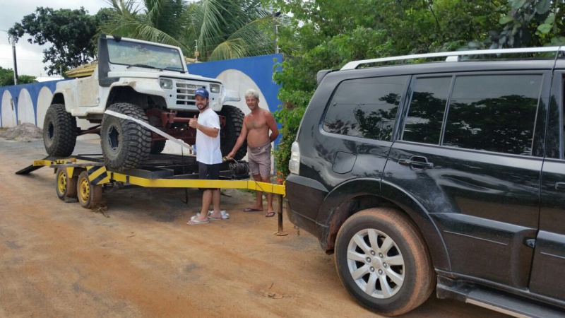

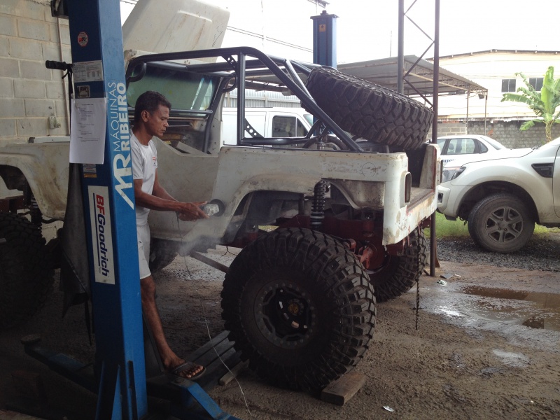

    Versao 1.0 da gaiola pronta e pintada. Falta fixar
    Ajudinha de Uxio pra transportar o Taxi pro fibreiro
    18/10/2012
    Caravelas/BA
    61
    1,159
    Grande Zeca,
    Não tinha me ligado que o seu Troller era sem capota, muito bacana.
    E me diz uma coisa qual o tamanho da monstruosidade dos seus pneus, é 37 mesmo???? parecem maiores na foto, e como eles se comportam quando anda em asfalto com muita água????
    TÁ MUITO BONITO!!!!!!!!

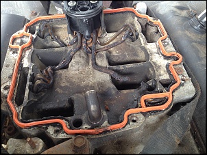

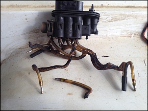

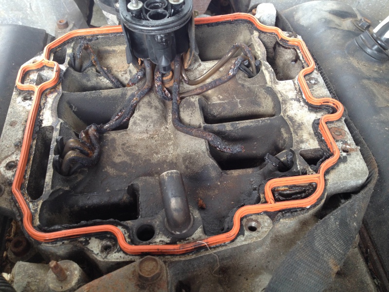

    Atualizando a bagaça...
    Taxi pronto pra receber as intervenções na fibra;
    Tubos pra confeccionar os arcos dos amortecedores enfim chegaram e em breve dobro;
    Admissão aberta pra trocar a aranha velha pela nova MPFI;
    Instalando a Pandoo.

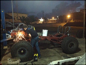

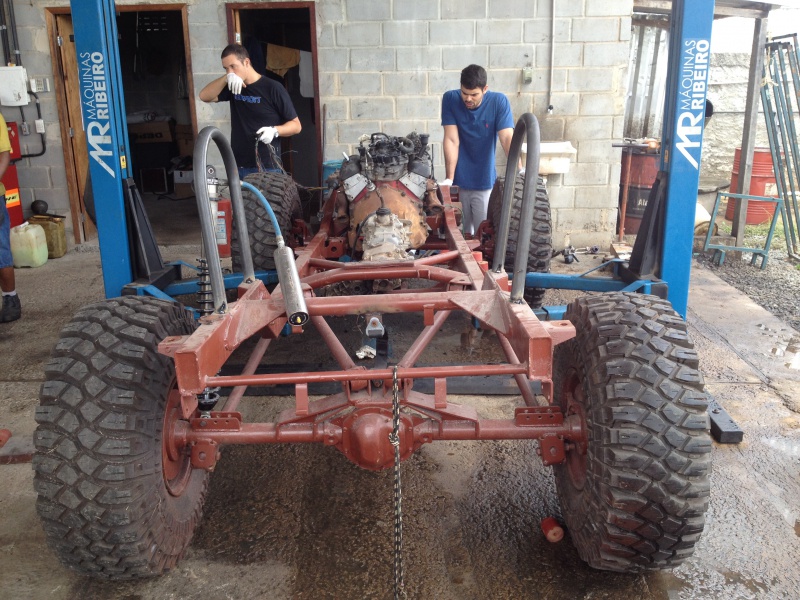

    Nada disso.. vumbora trabalhar que é melhor!
    Torres dos amortecedores instaladas (ponteadas para ajustes de angulo);
    Cilindro mestre de embreagem e freio instalados;
    Tubulação de freio quase pronta;
    Instalação eletronica da Pandoo em revisão;
    Fibra sendo ajustada;
    Gaiola sendo fixada.
    Feriadão ta sendo de muito trabalho e avanço! vamo q vamo!
