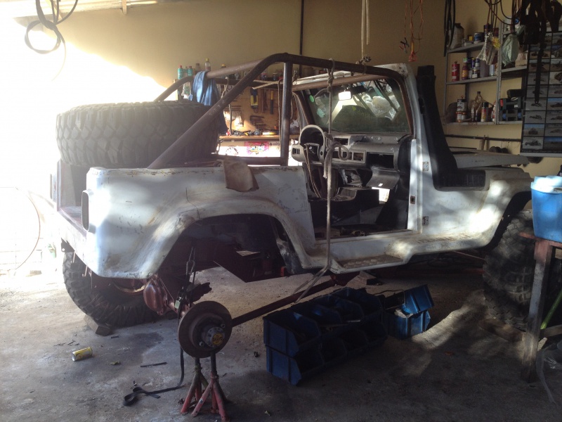

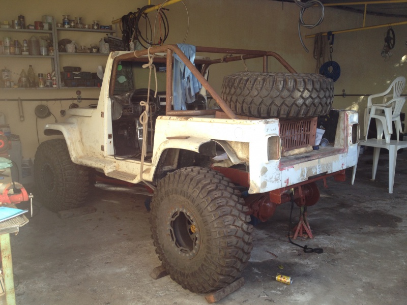

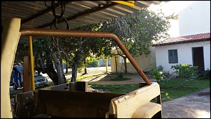

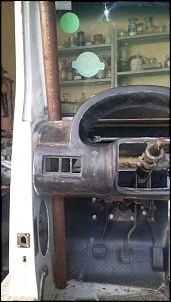

    Gaiola saindo do forno!
    Miniaturas de Anexos Miniaturas de Anexos Troller 2000 Vortec 4.3L V6 - Taxi 37"-2014-11-27-18.00.20.jpg   Troller 2000 Vortec 4.3L V6 - Taxi 37"-2014-11-27-18.00.12.jpg   Troller 2000 Vortec 4.3L V6 - Taxi 37"-2014-11-27-18.20.58.jpg   Troller 2000 Vortec 4.3L V6 - Taxi 37"-2014-11-27-18.21.00.jpg

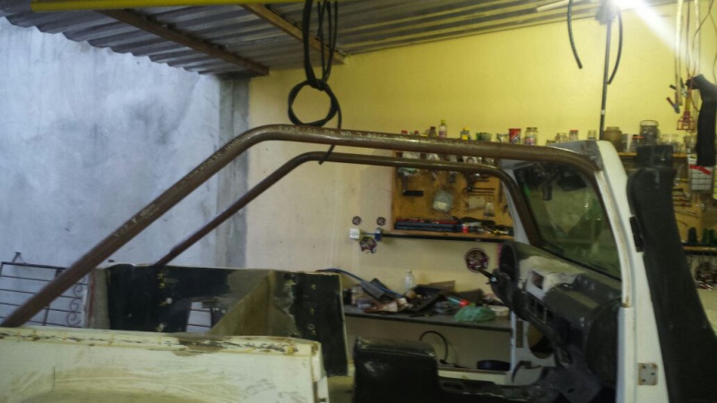

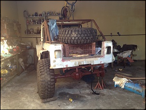

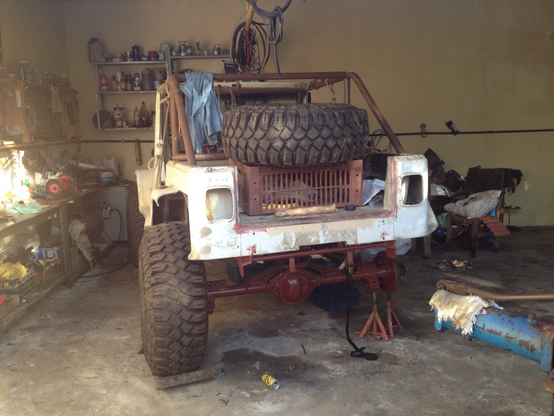

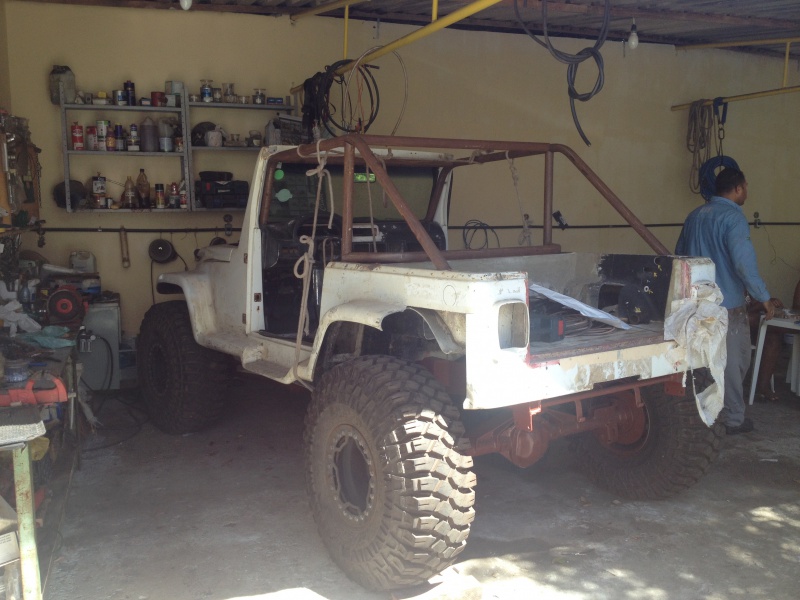

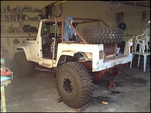

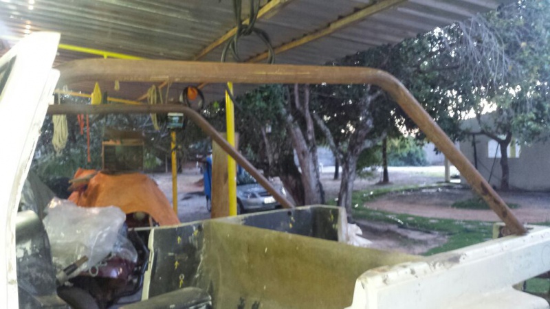

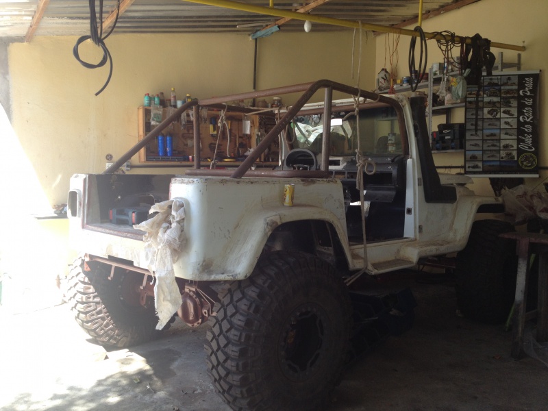

    Um pouco mais de avanço na gaiola...
    Vamo q vamo!!
    Miniaturas de Anexos Miniaturas de Anexos Troller 2000 Vortec 4.3L V6 - Taxi 37"-2014-11-29-13.38.44.jpg   Troller 2000 Vortec 4.3L V6 - Taxi 37"-2014-11-29-16.45.51.jpg   Troller 2000 Vortec 4.3L V6 - Taxi 37"-2014-11-29-13.39.03.jpg   Troller 2000 Vortec 4.3L V6 - Taxi 37"-2014-11-29-16.46.14.jpg   Troller 2000 Vortec 4.3L V6 - Taxi 37"-2014-11-29-16.46.05.jpg

    Esta ficando show!! Parabéns..
    PS. Gostei do suporte do estepe!! rsrs
    Usuário Avatar de zeca_cj
    06/02/2008
    Salvador/BA
    2,516
    Citação Postado originalmente por Th Cerga Ver Post
    O "suporte" é uma caixa plastica tipo hortifrute que eu uso pra acomodar a caixa de ferramentas, oleos, cintas e demais tranqueiras. Fiz uma tampa rígida e travo ela no assoalho com cinta catraca. Assim em qualquer acidente, todos os objetos ficam presos.

    Usuário Avatar de RODRIGO TOMITÃO
    07/08/2008
    Umuarama/PR
    1,121
    Zeca filé, esse tipo de gaiola, uma coisa que gosto é o estepe preso no mesmo angulo da gaiola, mais assim fica bom também
