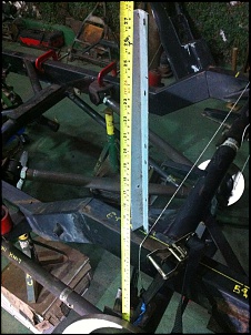

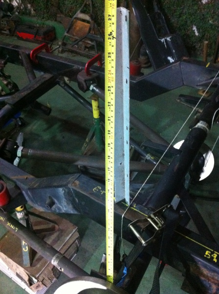

    Hoje consegui um pouco mais de flex na suspensão traseira.

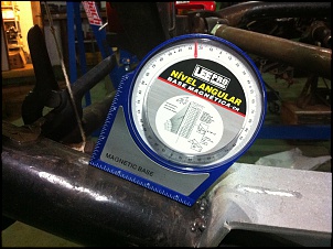

    Consegui uma inclinação de 25º no tubo, o que pelas minhas contas de padeiro foi suficiente pra chegar no fim de curso dos amortecedores, fechados e abertos.
    Amanhã de manhã vou cortar barras chatas pra de noite fazer o mockup das torres dos amortecedores traseiros e daí refazer os testes com ele no lugar pra rechecar as medidas e fazer ajustes.
    Preciso checar também se precisarei cortar o chassis, como no carro de Grelo. Espero que não, mas acho que vai ter que cair na faca sim. Até porque tem um agravante das molas de 3" que estou usando, enquanto deveria ter usado de 2.5".
    Amanhã ou sexta também vou conferir a mudança no angulo do pinhão com a variação da suspensão. Segundo o calculator, terei uma variação de 2º. Quero ver se a teoria bate na prática.

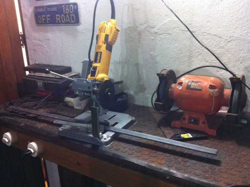

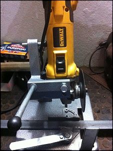

    Foto 1 e 2: Preparação pra inaugurar meu suporte de esmerilhadeira e cortar as barras chatas
    Foto 3 e 4: Torção da suspensão. 25º
    Foto 5: Comprimento total do amortecedor (+-110cm) contra a altura estimada de onde será a torre. Na torre tem uma marquinha preta e na trena tambem. Suspensão aberta

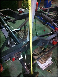

    Foto 6: Suspensão fechada. Mesas marcas, amortecedor fechado +-66cm

    q policorte de boiola hahhahahah
    Na loja tinha pra macho... quer uma pro seu?

    Inclina os amortecedores para o centro do chassi.. vai dar mais curso e trabalhar melhor.. (a diferença é grande.. meus automodelos que digam kkk )

    Quero evitar passar os amortecedores pra dentro do chassis.
    Uma coisa é colocar um amortecedor de 10" a 12" por dentro, outra é um de 17"! rsrsr
    Passando ele por dentro das longarinas eu terei que cortar o assoalho. Perderei armazenamento de tranqueiras e provavelmente perderei o tanque debaixo do carro.
    To analisando isso e essa semana acho que consigo ter uma melhor definição.

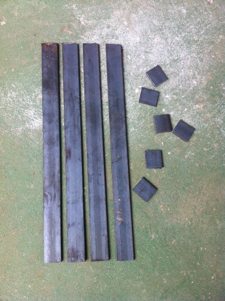

    O suporte da esmerilhadeira é xing ling, foi barato mas trabalhou certo hoje de manhã!!!
    As barras chatas pro mockup das torres já estão cortadas e prontas pra soldar.
    - 4 barras de 40cm
    - 6 espaçadores de 32mm

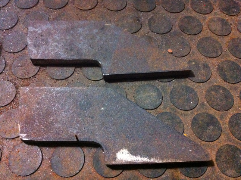

    Peças cortadas!
    Amanhã termino de cortar o que sobrou das chapas do prato da mola e durante a semana vou dando o acabamento nas peças.
    Por enquanto é isso.
    Suporte dos amortecedores dianteiro 2x1 "C Gussets" versão 2.0!
    Agora é furar e soldar!

    Eu comprei um suporte pra policorte igual ao seu, paguei baratinho na net, negócio de brima! ainda não testei, mas já está montado, detalhe a minha esmerilhadeira tem disco de 4.1/2" , pra ter um pouco mais de corte (profundidade) vou substituir o disco por um de 7" ou 9", acredito que de certo, pois o diâmetro do centro do disco é o mesmo, mas só testando pra ver!
    Algumas páginas atrás você postou que já "queimou" algumas esmerilhadeiras, a que você comprou agora me parece muito boa, mas dê uma conferida na extensão (se você usar), diâmetro do fio, comprimento da mesma etc... até mesmo a instalação elétrica da sua casa, tomada, fio. Pois não é muito comum queimar esmerilhadeiras assim, na reforma do meu Jeep eu comprei uma esmerilhadeira Black & Decker, 800W, 110V e aguentou bem o tranco até agora (3 anos), não tenho do que reclamar, já cortei muita chapa de 1/4" e até o chassi.
    Uso uma Extensão de 10 mts e fio grosso (não sei precisar o diâmetro), e sempre estou dando uma conferida nos conectores mantendo os terminais apertados.
