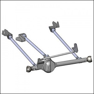

    Pra não ficar no 0 a 0 hoje eu comecei a fazer o mockup do axle truss dianteiro.
    A princípio eu não estava planejando fazer esse reforço, mas acontece que pra fazer 4 link dianteiro vou precisar adicionar um bracket na cabeça do diferencial (que é de ferro fundido) pra daí fixar o upper link do lado esquerdo (motorista).
    Como sabem soldar aço em ferro fundido é uma merda, então minha ideia é fazer um truss passando por cima da bola e fixar esse bracket na peça de aço.
    Com essa peça terei a carcaça do diferencial dianteiro reforçada e fixações pro 4 link.

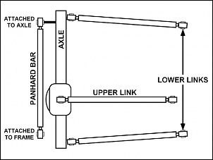

    A outra ideia é não fazer o truss (ou fazer), e deixar a frente apenas com 3 links + panhard, conforme as fotos em anexo. Daí não precisarei soldar nada na cabeça do diferencial pois o único upper link será fixado na torre que será soldada na tubeira do eixo (aço).
    *Postei algumas páginas atrás a foto da torre desmontada. Agora anexo a foto dela montada.
    O 3 link com panhard é muito simples de fazer, e funciona muito bem. Contudo ao passo que tem muita gente falando bem, tem falando mal. Pois a “falta” de fixação de um lado pode permitir o eixo torcer e mover, dando uma sensação estranha ao dirigir.
    Bom... fato é que estou projetando uma peça que nem sei se vou usar. Mas caso opte pelo 3 link e depois me arrependa, tendo o truss posso facilmente adicionar o quarto link.
