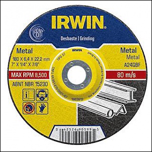

    Citação Postado originalmente por zeca_cj Ver Post
    Alguem sabe de uma solução nacional que não seja o Norton BDA-50 ?
    Zeca em substituição, e melhor queo Norton BDA-50, para mim, só o:
    Miniaturas de Anexos Miniaturas de Anexos Troller 2000 Vortec 4.3L V6 - Taxi 37"-disco-de-desbaste-1650.jpg
    Tuna
    Cj-5 1966 - "Tsunami"

    Vou abrir os links traseiros umas 2" pra ver se melhora um pouco. Dá pra fazer essa regulagem nas roscas dos terminais.
    5cm não é muita coisa, mas já é alguma coisa!
    To estudando rebaixar 1" o trem de força e dar mais uma desbastada nos garfos dos cardans.
