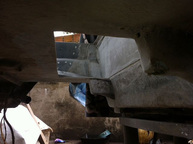

    Aproveitando que a mão ta na massa... ops, na fibra...
    Estou fazendo abaixo do assoalho traseiro, um compartimento pra armazenar tralhas. Salvo engano entre 2003 a 2005 o T4 Diesel tinha esse compartimento. Fiz baseado nele, porem um pouco maior!
    Visto por baixo - Antes
    Visto por baixo - Depois
    por cima
    Pra tapar esse baú, farei uma tampa no mesmo nível do assoalho. Assim não vai atrapalhar o deslizamento da caixa da caixa plastica (tipo hortifrute) que uso pra condicionar a caixa de ferramentas, oleos, cintas etc.
    Caixa plastica:
    Medidas Aproximadas: 28 x 33 x 60 cm (Alt x Larg x Compr)
    Essa caixa vai ficar abaixo do estepe, que ficará fixado quase na horizontal, ocupando o lugar onde eram os bancos.
    +- assim
    Estou me baseando nessa obra de arte! inclusive a gaiola!

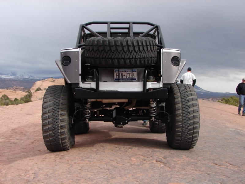

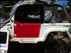

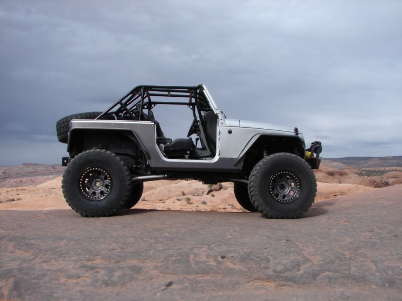

    Queria deixar o Troller sem porta, como esse Wrangler. Mas dona patroa não gostou da ideia!
    Então que tal uma portinha light pro verão de 2016! ???
