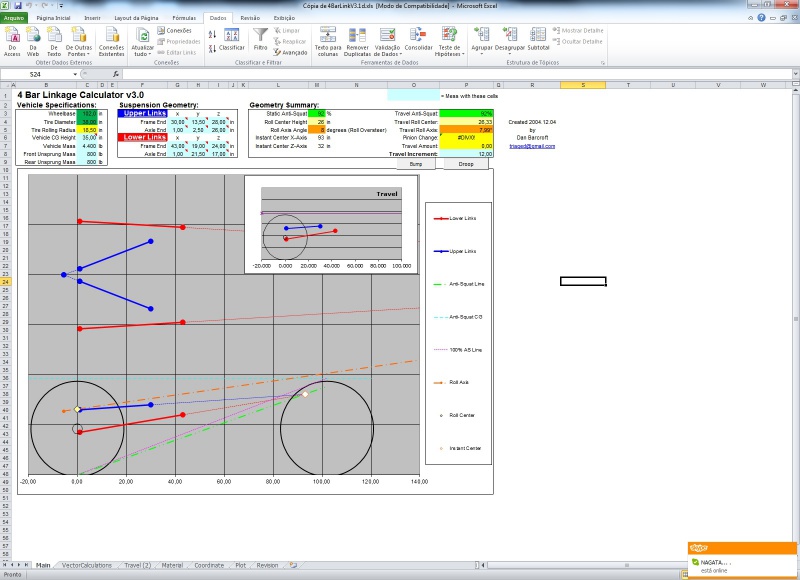

    Bom, depois de ler bastante Pirate e conversar com muita gente entendida resolvi começar a fuçar no 4 link calculator. A versão que estou usando é a 3.1. Não achei nenhuma mais atual. Tem?
    Como não tenho o motor no eixo, nem a medida do parafuso da capa seca, chutei um valor no olhometro pro CG.
    Os valores são:
    Static Anti-Squat 97
    Roll Center Height 27
    Roll Axis Angle 8
    Instant Center X-Axis 84
    Instant Center Z-Axis 31
    Achei o AS muito alto, mas isso é fácil através do ajuste no bracket do lower no eixo.
    Como essa está sendo minha primeira vez, não domino a interpretação de alguns números. Não sei o que é bom e o que é ruim. Como por exemplo Roll Axis Angle, IC X-Axis, IC Z-Axis... O que me dizem?

    pqp!! quantos metros tem a bitola do seu eixo??

    As medidas nao sao em polegadas?
    entao.. Os lower brackets do eixo tem 43" de espacamento ente eles.

    atente a um detalhe... na planilha é calculada a partir da METADE ( half) da bitola.. ou seja.. a posiçao dos brackets é sempre calculada a partir do MEIO do chassis/eixo. sacou?

    Rsrsrs
    erros de principiante!
    vou refazer os calculos!

    Ainda falta refinar alguns dados, mas agora acho que está mais próximo da realidade.
    Static Anti-Squat 92
    Roll Center Height 26
    Roll Axis Angle 8
    Instant Center X-Axis 93
    Instant Center Z-Axis 32

    agora as barras estao ficando mais "bunitinhas" no grafico...

    Fabil,
    E os números. Estão razoáveis?
    “Ainda preciso confirmar o COG do motor; as dimensões dos links; a altura real do pneu 38” creepy e os possíveis ajustes de altura nos brackets.
    Dai terei o valor exato do calculator.
    Mas acredito que mesmo depois de tudo isso confirmado, o resultado não fuja muito a essa simulação.
    Pelo que li, pra nossa utilização o AS estando entre 70~90 ta de bom tamanho. Correto?
