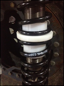

    Rodrigo, boa noite.
    Se eu fosse você me preocuparia primeiramente com o conjunto mecânico da Grand Cherokee. Pneus 37", motorzão e diferenciais D30 e D35 não combinam muito. É quebra na certa.
    Só depois dessa etapa concluída, leia-se uma eventual troca dos diferencias por no minimo Dana 44 com flutuante, eu pensaria em partir pra suspensão.
    Amortecedores coilovers encarecem muito o orçamento do projeto. Existem diversos kits com bom custo beneficio pro seu carro lá fora. Procure um importador e escolha o que melhor lhe convêm.
