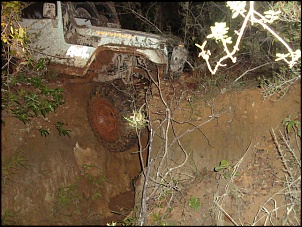

    Pra matar a saudades...
    Não vejo a hora de terminar essa novela
    Ei, eu tava na trilha dessa primeira foto, quando vc caiu no buraco e deixou plantado lá um par de Hella!
    Naquele dia apareceram vários "discípulos" Malba Tahan com as mais inovadoras técnicas pra tirar o Táxi dali.
    Bastou um simples puxão e o Táxi já tava fora!

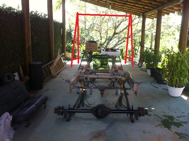

    A alguns meses atras tirei meu chassis da oficina por causa da falta de eficiência e zelo do mecânico para com o patrimônio de seus clientes. Levei pra casa e desde então tenho trabalhado nele 1 a 2h por dia e em aprox 2 meses fiz mais do que o mecânico em 2 anos.
    Seguindo essa linha de raciocinio e levando em conta que minha relação com o mecânico vai de mau a pior, estou decidido a tirar de lá o Motor, Caixa e Transferência e leva-los pra casa.
    Porem antes de fazer isso, preciso montar uma estrutura pra poder movimentar esse conjunto.
    Pensando na melhor maneira de fazer isso, cheguei a conclusão que uma "trave" ou "ponte rolante" seria ideal.
    Segue desenho.
    Os tubos comprados a +-2 meses para a gaiola vão servir pra fazer as traves. Quano o projeto avançar, compro novos tubos!
    Pra variar, vou meter a mão na massa e fazer essa trave by myself! Vamos ver no que vai dá!!!!

    Para movimentar o powertrain porque você não compra uma girafa?
    http://www.baterlay.com.br/ecommerce...21976893_1.jpg
    Meu mecanico tem uma trave dessa, mas alem dele usar mais doque você é um trambolho...
    Ah sobre o alargador, na minha opnião quanto mais simples mais bonito!

    Tenho uma dessa que só uso quando vou dar manutenção no gerador da empresa, utilizo para desmontar o induzido, se quiser pegar emprestado tá disponível.

    Valeu Murilo.
    Apesar da girafa ser menor que a trave, não tenho onde guarda-la.
    Ja a trave, como será mais larga que o carro, poderá ficar encostada no final da garagem e o carro estacionar entre os seus pilares.
    Entendeu?
    Olha essas fotos de minha garagem/oficina pra ajudar a visualizar.
    Acredito que a trave sairá melhor, mais barata e mais eficiente pro meu uso domestico do que a girafa.
    Entendeu?
    Entendi!
    Fora a capacidade de carga que deve ser maior...
