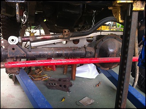

    zeca, que ponteira é essa que ta usando na panhard?
    vais fazer o high steer só no lado do carona?
    carroceria ta ficando da hora!!
    T4 2.8 K16 37´ 200% Lona
    T4 3.0 rally

    Citação Postado originalmente por Vermeio Ver Post
    Mathias,
    Nas extremidades da panhard usei rod ends de 7/8" com center bore de 3/4".
    Comprei na Artec Industries:
    http://www.artecindustries.com/78-Ro...ore_p_249.html
    http://www.artecindustries.com/34-Hi...air_p_235.html
    http://www.artecindustries.com/Jam-n...tpi_p_135.html
    http://www.artecindustries.com/78-in...ter_p_237.html
    Isso, o high steer só do lado carona pra alinhar as barras panhard e drag link.

    Citação Postado originalmente por zeca_cj Ver Post
    Mathias,
    nao estou conseguindo visualizar bem isso ai Zeca hehehe. mas vamos aguadar as fotos do negocio pronto ai a gente entende. abs
    KKkkkkk
    relaxe.. não tem misterio!
    Esse é o terminal rotular (rod end) com rosca de 7/8" de diametro e 3/4" de furo. Compra-se dois deles, um com rosca direita outro com esquerda. Um em cada extremidade da barra panhard
    Esses são os espaçadores que são usados internamente no furo do terminal rotular pra ele poder torcer livremente. Compra-se 2 pares
    Esse são as buchas (bungs) que vai ser soldado na tubeira da panhard pra vc nao precisa tornear rosca interna no tubo. Ele já tem rosca e vc deve escolher o mesmo padrão do terminal rotular. Compra-se dois, um com rosca direita e outro com esquerda
    E essa é a porca que vai travar a regulagem do espaçamento / comprimento da panhard. Compra-se duas, uma pra rosca esquerda outra pra direita.

    Esses aí saquei Zeca kkkk. Vou ter que pensar em algo assim pro meu, botei uns rotulagem com bucha ao invés de metal com metal mas abre folga sempre.
    Mas digo do high steer. O porque de só um lado e não dos dois. A barra de direção não vai ficar inclinada com um lado mais alto que o outro? Abraco

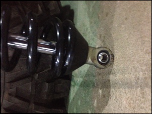

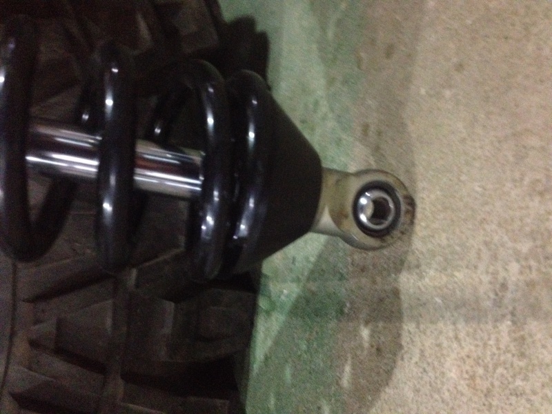

    Usuário Avatar de zeca_cj
    06/02/2008
    Salvador/BA
    2,516
    Citação Postado originalmente por Lauro Paiva Ver Post
    Rapaz que coisa espetacular!!!!
    tem como se colocar essas rótuas nas extremidades do amortecedor rancho???
    e assim melhorar, ou evitar os efeitos de torção ????
    pergunta para os mecânicos e gênios do nosso forum...
    Sim, tem. Mas não são exatamente esses que usei na panhard. São menores.
    Igual ao que tem nos meus coilovers.
