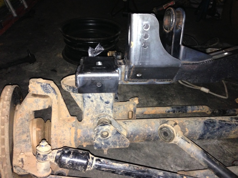

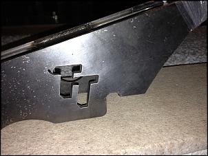

    Continuando os upgrades, essa semana chegou o Axle Truss da TnT Customs para o diferencial dianteiro Dana 44 de Troller.
    O grande lance dessa peça é que ela já veio configurada para a suspensão do Wrangler TJ e além de reforçar em mais de 50% o eixo, ele facilita muito a montagem/solda, sendo toda a parte superior do eixo uma peça única à ser soldada.
    Seguem fotos!
    Grélo.
    Miniaturas de Anexos Miniaturas de Anexos Wrangler Ninho Fortificado-2013-06-03-21.20.45.jpg   Wrangler Ninho Fortificado-2013-06-03-21.21.06.jpg   Wrangler Ninho Fortificado-2013-06-06-14.01.19.jpg   Wrangler Ninho Fortificado-2013-06-06-14.01.42.jpg   Wrangler Ninho Fortificado-2013-06-06-14.06.45.jpg

    Hummmm, Grélinho fazendo comprar no "shopping"
    Explique uma coisa pra quem não entende nada de TJ: pra que servem aqueles olhais na parte de cima?

    Tio Eriksom,
    o diferencial dianteiro original do Wrangler tem esses 2 olhais em cima para os braços superiores e mais 2 suportes na parte inferior do tubo para os braços inferiores.
    A suspensão que vou usar necessita desses pontos de fixação e eles são totalmente diferentes dos do Troller.

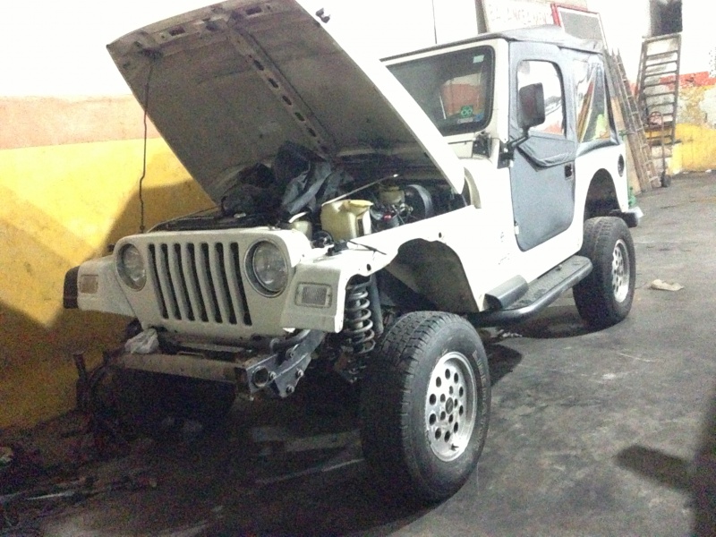

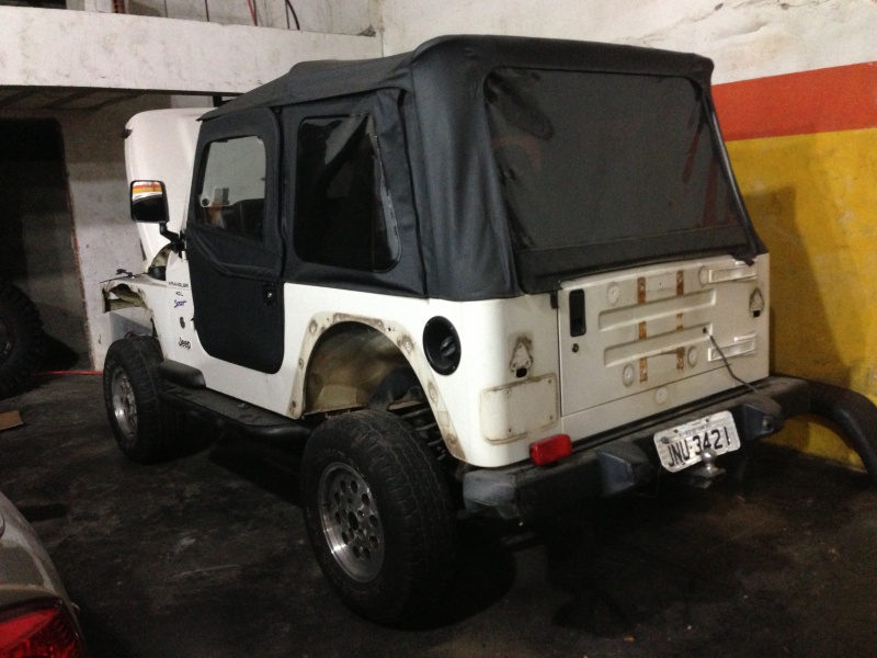

    Meu Ninho NUNCA ESTEVE TÃO FEIO!!!!
    Mas é por uma boa causa.... (assim espero)...
    [ ]´s
    Grélo.
    Miniaturas de Anexos Miniaturas de Anexos Wrangler Ninho Fortificado-2013-07-05-17.37.33.jpg   Wrangler Ninho Fortificado-2013-07-05-17.37.47.jpg
