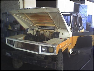

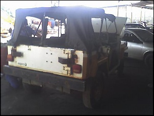

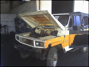

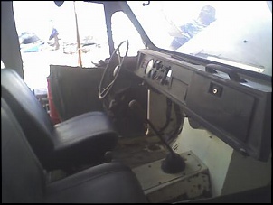

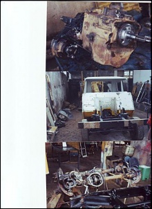

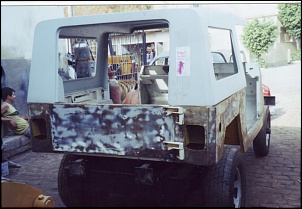

    Ele chegou assim:
    Miniaturas de Anexos Miniaturas de Anexos ENGESA FASE II 1989 - Yellow Submarine-engesa-20antes-201.jpg   ENGESA FASE II 1989 - Yellow Submarine-engesa-20antes-202.jpg   ENGESA FASE II 1989 - Yellow Submarine-engesa-20antes-203.jpg   ENGESA FASE II 1989 - Yellow Submarine-engesa-20antes-204.jpg

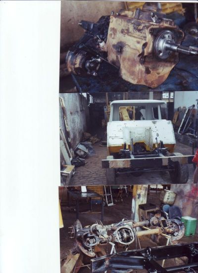

    Motor
    Abrimos o motor mas estava tudo novo (o jipe rodou 30.000 Km apenas).
    Lavamos as peças, efetuamos as medições das peças - conferindo todas com as especificações originais- e montamos o motor.
    Ficou zerado!
    Miniaturas de Anexos Miniaturas de Anexos ENGESA FASE II 1989 - Yellow Submarine-reforma2.jpg
    Usuário Avatar de CAVESO
    04/10/2005
    Muriaé/MG
    10,641
    Caixa de marcha e transferência: Desmontamos e só trocamos os retentores. Engrenagens e rolamentos pareciam ter saído da fábrica.
    Já com a carroceria e capota de fibra no lugar.
    Eixos revisados e montados, indo para o chassis...
    Miniaturas de Anexos Miniaturas de Anexos ENGESA FASE II 1989 - Yellow Submarine-reforma1.jpg

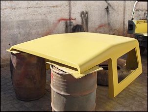

    Carroceria lixada, pronta para receber primer.
    Capota de fibra prestes a ser fixada...
    Miniaturas de Anexos Miniaturas de Anexos ENGESA FASE II 1989 - Yellow Submarine-reforma4.jpg

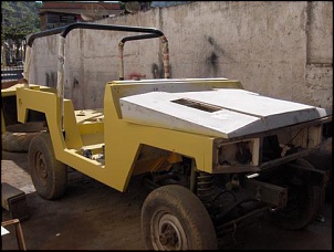

    Fabricação do Santo-antônio.
    Carroceria já com fundo amarelo, fuura cor do jipe.
    Miniaturas de Anexos Miniaturas de Anexos ENGESA FASE II 1989 - Yellow Submarine-96e8.jpeg
    04/10/2005
    Muriaé/MG
    10,641

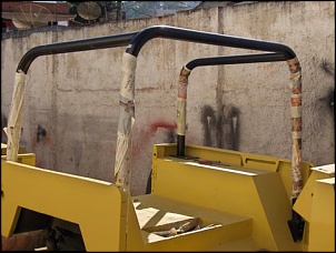

    Mais fotos do santo-antonio.
    reparem no suporte parafusado na quina da carroceria.
    Eu e meu irmão fabricamos o santo-antonio.
    Tudo din e solda mig.
    Miniaturas de Anexos Miniaturas de Anexos ENGESA FASE II 1989 - Yellow Submarine-6bf4.jpeg   ENGESA FASE II 1989 - Yellow Submarine-df1c.jpeg   ENGESA FASE II 1989 - Yellow Submarine-99cc.jpeg

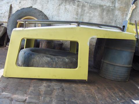

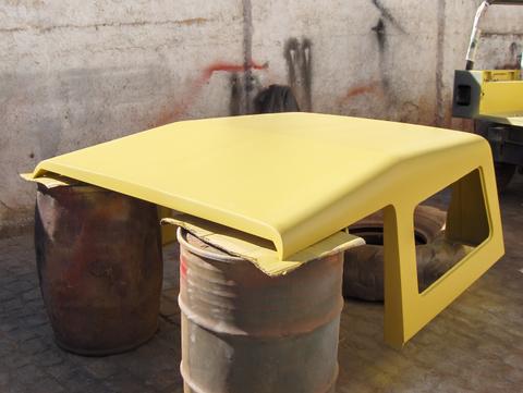

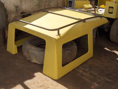

    Capota tabatinga (nova) com fundo amarelo.
    Miniaturas de Anexos Miniaturas de Anexos ENGESA FASE II 1989 - Yellow Submarine-45f7.jpeg

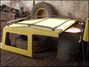

    Fabricação do bagageiro...
    Miniaturas de Anexos Miniaturas de Anexos ENGESA FASE II 1989 - Yellow Submarine-ea0a.jpeg   ENGESA FASE II 1989 - Yellow Submarine-cba1.jpeg   ENGESA FASE II 1989 - Yellow Submarine-e653.jpeg   ENGESA FASE II 1989 - Yellow Submarine-5c6c.jpeg
