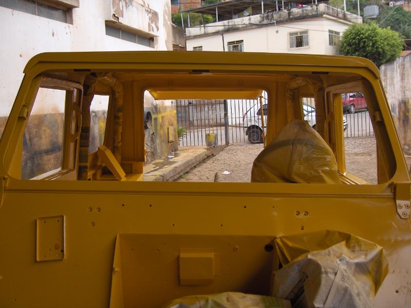

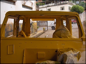

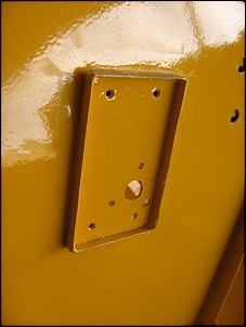

    Começando a amarelar....
    Amarelo Imola (Crossfox e Audi).
    Miniaturas de Anexos Miniaturas de Anexos ENGESA FASE II 1989 - Yellow Submarine-pintura-engesa-001.jpg   ENGESA FASE II 1989 - Yellow Submarine-pintura-engesa-002.jpg   ENGESA FASE II 1989 - Yellow Submarine-pintura-engesa-003.jpg   ENGESA FASE II 1989 - Yellow Submarine-pintura-engesa-006.jpg

    Bacana a cor Carlos, vai ficar chiqui no úrtimo.
    Aqueles pneuzinhos parecem tão perdidos ali

    Citação Postado originalmente por jeisonk Ver Post
    Esses pneus agressivos estão ali apenas para movimentar o jipe de um lado pro outro.
    Os titulares serão mais gays ainda: Bf AT 33"
