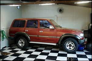

    Não sabíamos há quanto tempo ela estava parada. Não sabíamos o estado do power train.
    Então optamos por um negócio "jipeiro".
    Acertamos a venda com algumas condições...
    - Se o motor funcionar...
    - Se a embreagem funcionar...
    - Se o freio funcionar...
    O valor seria reajustado. Afinal era preciso ter uma noção melhor do estado mecânico dela para chegar a um valor justo para ambas as partes.
    Então lá vamos nós.
    Domingo a tarde.
    Desmontei a tampa de válvulas. Lubrifica tudo por cima com WD e óleo de motor novo.
    Troquei filtro de óleo, filtro de combustível, filtro de ar.
    A princípio, tudo ok!!! Sem sinais de contaminação ou água no diesel.
    Verifica o estado da correia dentada, que apesar da idade desconhecida, aparenta bom estado.
    Resolvi arriscar!!!
    Tudo no lugar... ops... falta a bateria!!!
    Sem a sogra saber, retirei a bateria do Palio dela.
    O tremmmmmm ruim!!! Pense numa bateria difícil de tirar do suporte. Quase 30 minutos para desrosquear o parafuso. E no final das contas... a bateria já era. Não segura mais carga.
    Unf... sem bateria... o jeito foi improvisar uma "chupeta".
    Puxei combustível de um tanque alternativo, galão de plástico. Assim teria certeza que estava limpo.
    Contato acionado... vruuuuuum!! Ligou.
    Fumaceira danada, precisarei repintar a parede da garagem. Muita fuligem.
    Entrou ar no sistema morreu... não consegui ligar novamente pois os cabos de ligação entre baterias já haviam sido desconectados.

    Terça-feira pela manhã.
    Bateria nova. Comprada e enviada por SEDEX de Nova Mutum!!!
    Drenei o tanque de combustível. Tudo absolutamente limpo. Então reconectei a alimentação do filtro na linha original, bombei manualmente o filtro, retirando o ar do sistema.
    Terminais de bateria novos. Bateria instalada.
    Gira a chave.... vruuuuuum!!!
    Muito bacana a sensação de ressuscitar uma viatura dessas depois de algum tempo parada. O motor parece muito saudável. Gostei.
    Aproveitando o final de noite, resolvei sangrar a embreagem. Detectado vazamento no cilindro auxiliar. Ainda assim foi possível engatar 1a. e ré. Aparentemente tudo em ordem.
    Resultado.
