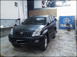

    As fotin

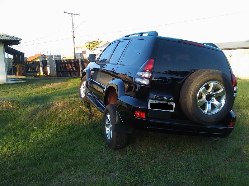

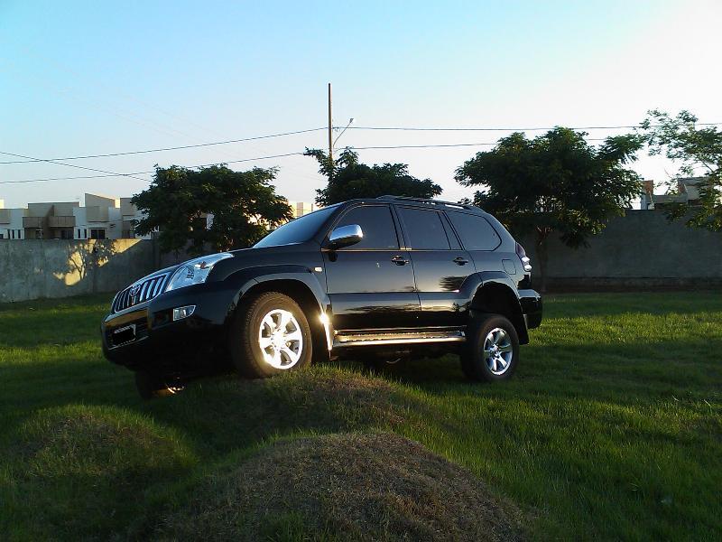

    1 e 2 - Em casa, ainda original, mal sabe ela tudo que a espera
    Miniaturas de Anexos Miniaturas de Anexos 08' KZJ-120 - Andina-pradocasaorix01.jpg   08' KZJ-120 - Andina-pradocasaorix02.jpg

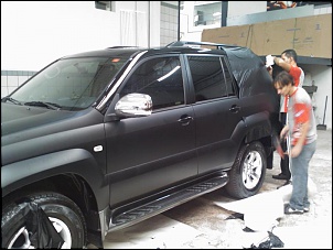

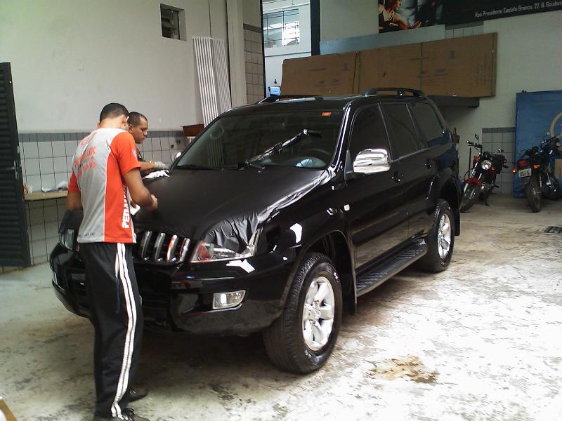

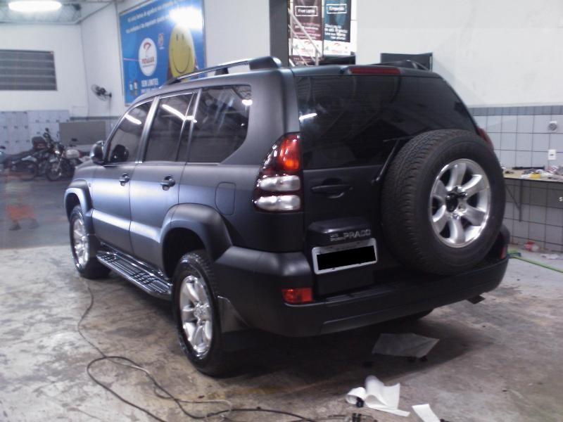

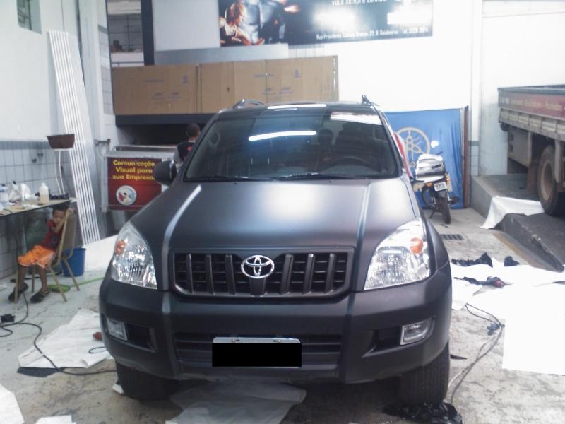

    1 a 4 - Envelopando a criança
    Miniaturas de Anexos Miniaturas de Anexos 08' KZJ-120 - Andina-envelopamento01.jpg   08' KZJ-120 - Andina-envelopamento02.jpg   08' KZJ-120 - Andina-envelopamento03.jpg   08' KZJ-120 - Andina-envelopamento04.jpg

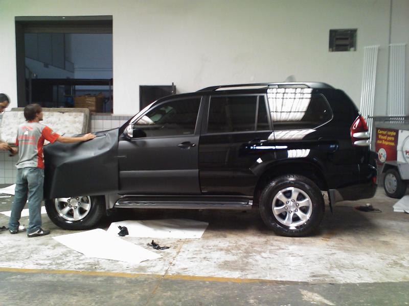

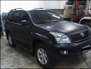

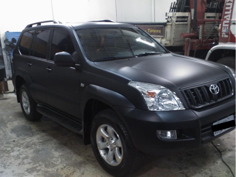

    1 a 4 - Resultado
    Miniaturas de Anexos Miniaturas de Anexos 08' KZJ-120 - Andina-envelopamento05.jpg   08' KZJ-120 - Andina-envelopamento06.jpg   08' KZJ-120 - Andina-envelopamento07.jpg   08' KZJ-120 - Andina-envelopamento08.jpg

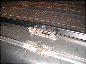

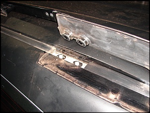

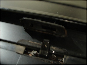

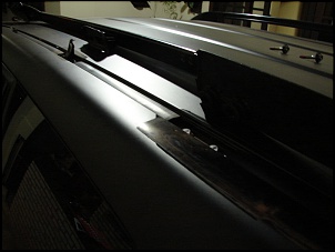

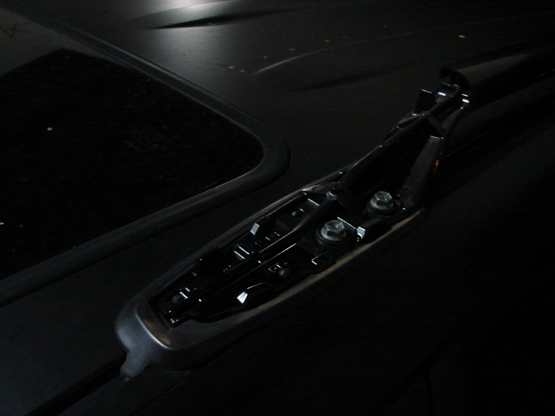

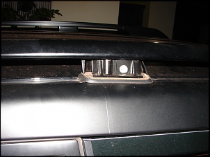

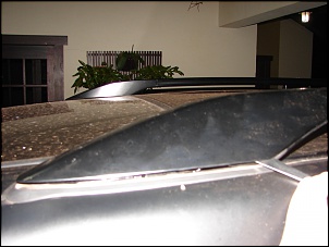

    Antes de ir a sampa quis tirar as barras de teto pra já chegar com uma idéia formada de como apoiar o novo bagageiro, então vai aqui um passo-a-passo do que fiz baseado nas infos do outro tópico sobre Prado.
    1-Pegue algo com uma lamina não afiada e sem dentes e passe por debaixo da capa prástica pra soltar as travas, usei uma espátula de patê. Deslise até encontra a trava e dê uma pequena torcida que ela solta.
    2-As travas, são duas, depois é só puxar um pouco pra frente a capa e soltar o lado de dentro.
    3-Parafusos de fixação.
    4-No meio é um pouco mais difícil de soltar, mas no mesmo esquema, coloque a espátula entre o metal e a capa plástica e force um pouco.
    5-Barra removida, o apoio se dá nesses calços de algo tipo PU e os prisioneiros que não são tão prisioneiros ficam numa peça solta dentro da estrutura mas tem uma guia que os segura no lugar.
    Miniaturas de Anexos Miniaturas de Anexos 08' KZJ-120 - Andina-removroof01.jpg   08' KZJ-120 - Andina-removroof02.jpg   08' KZJ-120 - Andina-removroof03.jpg   08' KZJ-120 - Andina-removroof04.jpg   08' KZJ-120 - Andina-removroof05.jpg

    Citação Postado originalmente por Duda Lopes Ver Post
    Jeinsonk,
    Parabens, uma belissima Viatura.
    Desculpe a minha gnorança, quando precisar tirar o adesivos do carro, não detona a pintura
    Valeu Duda.
    Cara, não detona não, já tive carro adesivado, é só mandar um polimento no capricho que fica novo, literalmente.
    Mas procura uma empresa séria e com bom material, usei 3M, 2 anos de garantia e cerca de 5 anos de vida útil.
    Jeison Krauspenhar .'.
