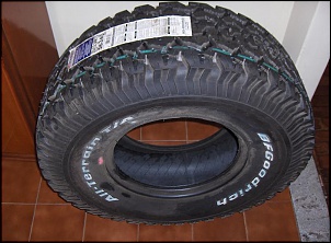

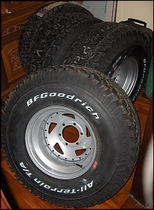

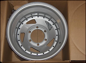

    Novos presentinhos:
    1- Bolachas (novas) BF Goodrich 33" x 12,5 AT
    2- Rodas (novas) Mangels modelo direcional, 15" x 10"
    3- rodas montadas nos pneus.

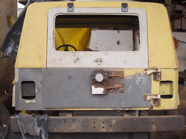

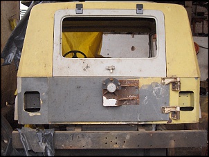

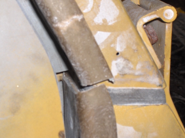

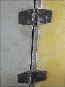

    Continuação do Trampo das portas e molduras:
    Foto 1: Mudei os parafusos das dobradiças das portas, colocando parafusos alen, cabeça cônica (os sextavados são muito feios, dando péssimo acabamento). Reabri os furos, deixando-os cônicos.
    Foto 2: Corte na moldura para adequar aos ângulos do quadro do pára-brisa, que posteriormente serão soldados em fibra.
    Detalhe para a borracha esponjosa que usei entre o quadro e a carroceria, que evita o acúmulo de água entre as partes. A borracha original dá acabamento melhor, mas acumula água e acelera o processo de ferrugem nas peças.
    Foto 3: Tampas traseiras com suporte de estepe central.

  • #29

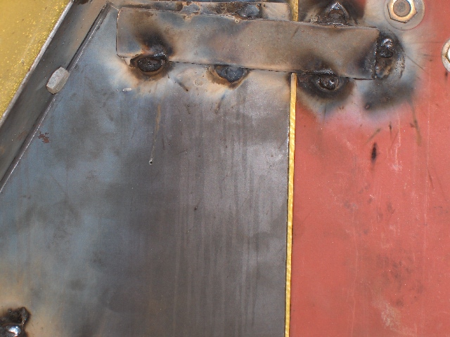

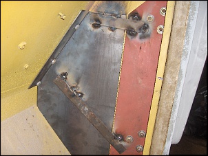

    Mais uma etapa vencida: terminei a adaptação das molduras das portas (falta apenas o acabamento com massa em PU.
    Foto 1: Junção das duas molduras (interna e externa) com fibra
    Fotos 2, 3 e 4: Fiz uma chapa unindo a chapa de reforço enviada pelo Fernando Filoni (Tabatinga) aos furos que aparafusam os pára-lamas á carroceria. A função dessa chapa agregada é dar resistência à dobradiça da porta, já que só com o reforço enviado pelo Fernando deixa a lataria movendo ao abrir e fechar as portas, o que futuramente pode ocasionar trincas na lataria.
    Abraços com fibra até na alma...

    Não vai deixar aqules "gabaritos" soldados ali, né?
    Vai unir uma chapa a outra com solda, esmirilhar, para dar acabamento, e depois retirar o "gabarito", certo?
    Aí sim, serviço de primeira!
