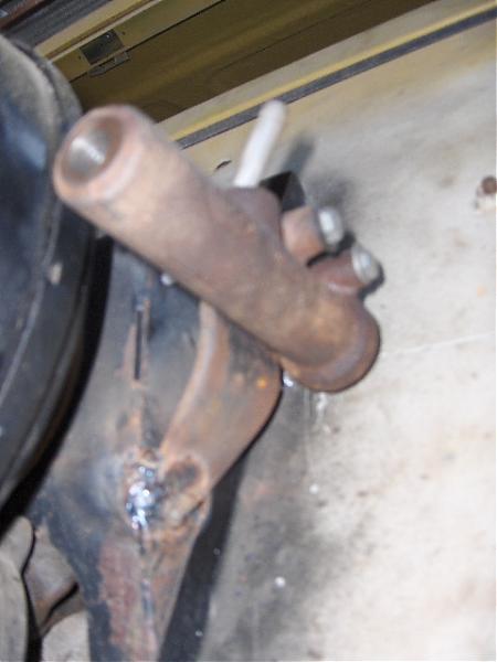

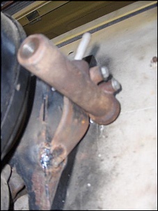

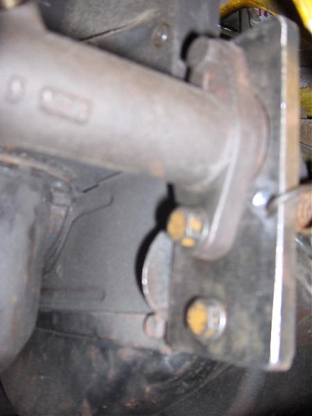

    Embreagem hidráulica
    Confecção dos suportes superior e inferior para os cilindros de embreagem (MB 608 ) :

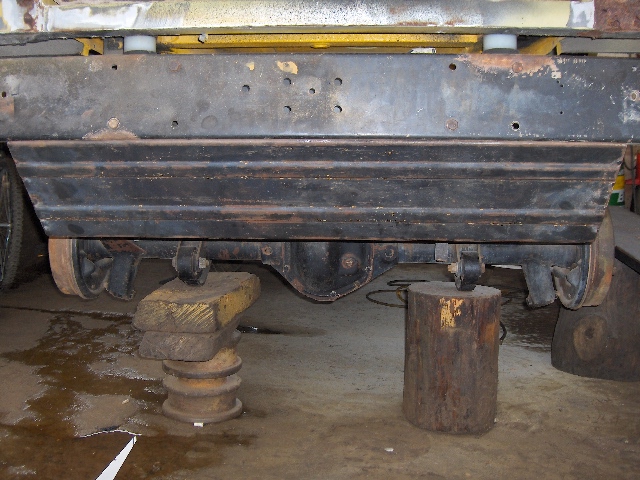

    Atualizando....
    Protetor do tanque...
