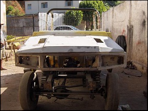

    O capô vai receber duas aletas para entrada de ar (do caminhão volvo).

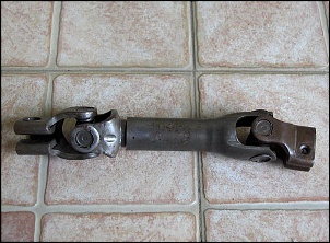

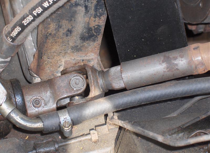

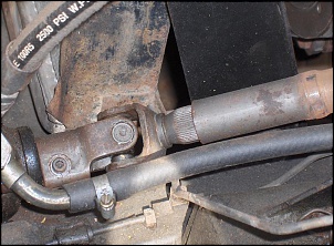

    Adaptação do cardã do setor hidráulico de direção (não sei de qual é).
    O melhor desse cardã é sua estria que permite regular o comprimento da barra de direção, evitando vibrações no volante e auxiliando na manutenção.
    Na sequência:
    A peça original com estria aberta.
    A peça original com estria fechada.
    A peça já adaptada na barra de direção (S10).

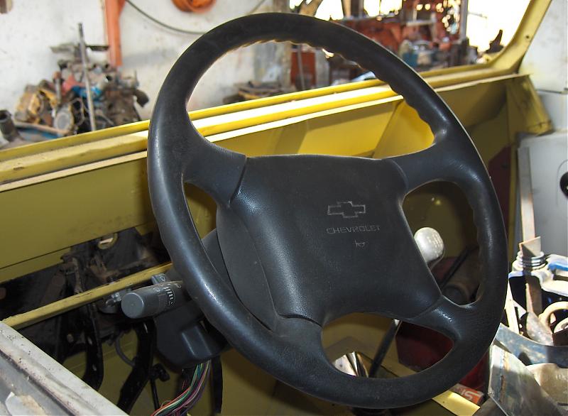

    Adaptação de coluna escamoteável da S10/Blazer:
