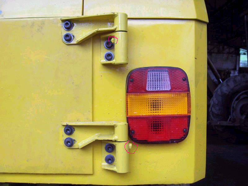

    Tempos atrás, quando me deu loucura e quase vendi o meu você perguntou sobre os protetores de lanterna que tem no meu jipe. Agora te pergunto: você já abriu a tampa traseira? Estou achando que vai quebrar sua lanterna. Não dá tempo de refazer a furação? Se não for possível, faça um limitador de abertura para evitar esse problema.

    Cilon,
    Como coloquei capota de fibra e "embuchei" as dobradiças que estavam folgadas, surgiu um problema: quando abria e fechava a tampa ela subia e pegava na capota. Daí fiz o seguinte: fiz uma canaleta no pino da dobradiça e na outra parte eu furei e coloquei um parafuso allen que entra dentro dessa canaleta e impede que ela suba.... deu pra entender?
    Nessa mesma canaleta eu fiz um limitador que a impede de pegar na lanterna...
    O que está quebrando minha cabeça agora é como fazer a vedação entre a tampa da carroceria e a da capota

    Cilon,
    Nessa foto dá pra ver a porca (com grifo) que trava o parafuso-pino allen.
    Acho que fala por si...

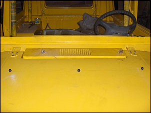

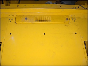

    Deu a louca e coloquei 3 brucutus de esguichos com duas saídas cada no capô.
    Vai dar pra lavar o vidro e o resto do jipe
    1- Por baixo
    2 e 3 - Os brucutus vistos por cima

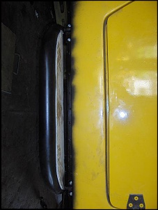

    Estribos
    Estribos fixados...
    Detalhe: comprei um par deles numa promoção na Donatti mas devem ser de engesa fase I, pois os suportes não conferiram com os originais do jipe. Logo, mais adaptação!
