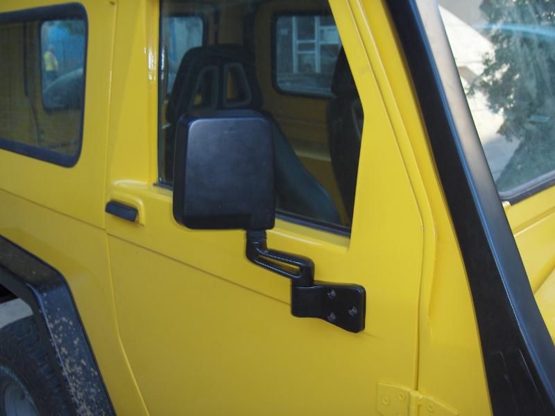

    Mais trampo...
    1- Retrovisor (Metagal, que fabrica para o Wrangler) direito no lugar.
    2- Retrovisor esquerdo colocado..
    3- Bancos (Recaro com enconsto shutt para cinto de 4 pontos) colocados...
    4- Reservatório de agua dos limpadores com 2 motores (Fiat Uno)
    Miniaturas de Anexos Miniaturas de Anexos ENGESA FASE II 1989 - Yellow Submarine-limpadores-001.jpg   ENGESA FASE II 1989 - Yellow Submarine-limpadores-009.jpg   ENGESA FASE II 1989 - Yellow Submarine-limpadores-003.jpg   ENGESA FASE II 1989 - Yellow Submarine-limpadores-008.jpg

    Citação Postado originalmente por Sergio Rocha Ver Post
    Fala meu bem.
    Ta gostando do brinquedinho ? Ficou como vc queria ? Bonito e diferente ele está.
    Oi querida!!!!!!
    Tô adorando o brinquedo mas já de saco cheio de responder a várias (e repetidas) perguntas sobre o jipe. É o preço....
    Ficou melhor do que mereço e isso dá uma puta (ui) satisfação..
    Está perfeito para as minhas necessidades......pena que elas mudam a cada hora....
    Um dia ele chegará ao nível do vermelhinho antes do rodrigo esticá-lo e você aprender a soldar....
