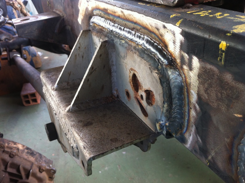

    Reposicionamento do eixo
    Algumas pessoas daqui de Salvador me perguntaram porque eu aumentei o entre eixo do meu troller.
    Essa foto mostra como era. Alem do aspecto esteticamente feio, existe o lado funcional. como era, o pneu 35' pegava no paralama. Entao, como eu quero colocar 37 ficaria pior ainda.
    Nessa foto agora, como ficou. Bonito e já cabe os pneus novos... Alem disso, ganho em distribuição de peso; angulo de ataque etc...
    Alem disso, quando confeccionamos os novos links pra dianteira, fizemos-os regulaveis. foto abaixo
