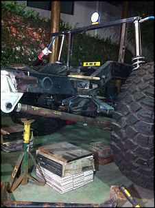

    Oficialmente hoje às 23:30, horário em que o vizinho tentava dormir, o Taxi ficou suspenso pelas suas próprias molas!
    Após um longo repouso, ele enfim saiu dos cavaletes!
    Por enquanto só os dois traseiros. Mas até o fim da semana, sairá completamente a fim de testes.
    Por hora estou montando usando apenas uma por amortecedor, isso porque comprei molas erradas (em diâmetro e coeficiente elástico).
    Com duas molas não conseguiria deixá-lo em ride height (altura de repouso).
    Fiz duas torres mockup de barra chata e um tirante ligando os dois amortecedores. No tirante fiz alguns furos com 2cm de espaço entre eles pra testar diferentes posições do amortecedor e assim resolver possíveis interferências.
    Depois dos testes estando tudo OK parto pras torres definitivas.
    Vamo q vamo!

    Beleza C.J, muito bom!!! O Vão Livre ficou em quantos Cm, quer dizer, quantos pisos de altura, umas 4 caixas??? :mrgreen: rsrsrs...

    Deixando as brincadeiras de lado, eu percebi que você está dando mais atenção neste momento p/ a suspensão. Ótimo, já define como tem que ser feito e tira os "grilinhos" da cabeça ou se preferir a "pulga" atrás da orelha :semideia...

    - Terminei o mockup das torres dos amortecedores dianteiros;
    - Fiz o mockup do suporte do radiador pra poder usar de referencia pro motor;
    - Testamos a suspensão pra identificar interferências.
    Testamos diversos posicionamentos para os amortecedores traseiros, mas nenhum resolveu o problema de espaço entre o pneu e chassis. Em todos os casos tive interferência :parede:
    As opções pra resolver o problema são:
    - Cortar um canal no chassis, como foi feito no TJ de Grélo:
    Mas acho que não será suficiente. Alem do que, bem no lugar do amortecedor tem uma travessa estrutural do chassis.
    - Usar alargador de 30mm:
    Fora de cogitação. Pelo que pude medir, 30mm não será suficiente. Alem disso, uso rodas 10" com -40" de offset. O carro vai ficar muito largo e existe o risco de quebra de manga de eixo e do próprio alargador.
    - Cortar a parte traseira do chassis e fechar em diagonal pra diminuir a largura entre longarinas:
    Vai dar muito trabalho, vou ter que reposicionar fixação da carroceria, tanque, para-choque e um monte de coisa que aparecer.
    - Passar os amortecedores para dentro das longarinas:
    Essa me parece a opção mais viável neste momento. Vou perder um pouco do espaço de armazenamento de tralhas, mas não se faz omeletes sem quebrar ovos né?
    Esse álbum mostra as mudanças feitas num JK que estou usando como referencia pra fazer minha gaiola e o posicionamento dos amortecedores por dentro do chassis.
    KOH JK Photos by Rock_Krawler_Suspension | Photobucket
    Em anexo as fotos dos testes de sábado.
