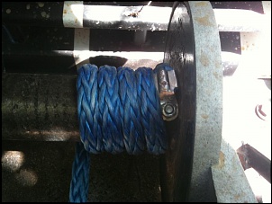

    Guincho Work Super 12.000 com cabo sintetico
    Segue foto de como o guincho ficou com o cabo sinetico.
    Achei o cabo de 3/4 muito grosso, foi ignorancia minha, vou ter que trocar de patesca. Alem disso achei que o diametro final do cabo no carretel ficou muito grande, com certeza vai afetar o desempenho do guincho...
