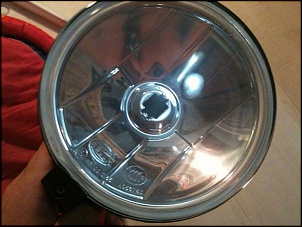

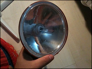

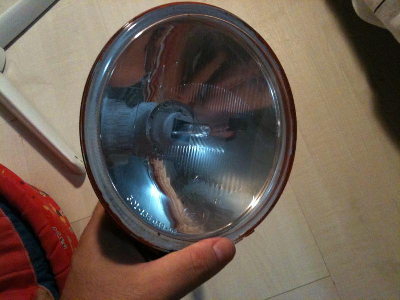

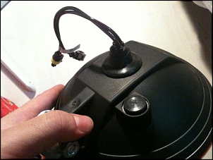

    Sobre os farois que falei no post acima, primeiro coloquei as lampadas xenon 6000k no Hella 500FF e liguei, o foco ficou um pouco distorcido mas ficou bom... esse modelo nao é de milha, ele abre o foco tipo um farol de neblina.
    Depois tirei a lampada e coloquei-a no Hella Comet500 que eu ja tinha no carro. Esse é realmente de milha. com o xenon eu acho que o alcance do facho chega a pelo menos 500mts. fui inventar de ir pra frente da luz e to cego até agora
    A ideia é colocar os 500FF no lugar original das milhas do troller e os Comet500 no centro do quebra-mato, como na foto de um dos posts anteriores....
