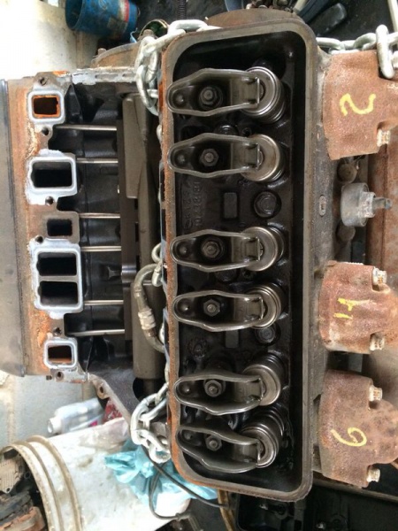

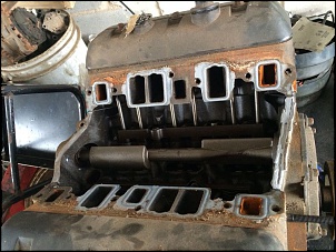

    Motor aberto pra inspeção e revisão.
    A folga no pistão está grande... vai precisar de uma revisão

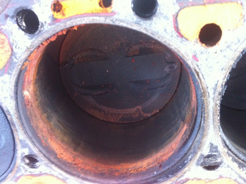

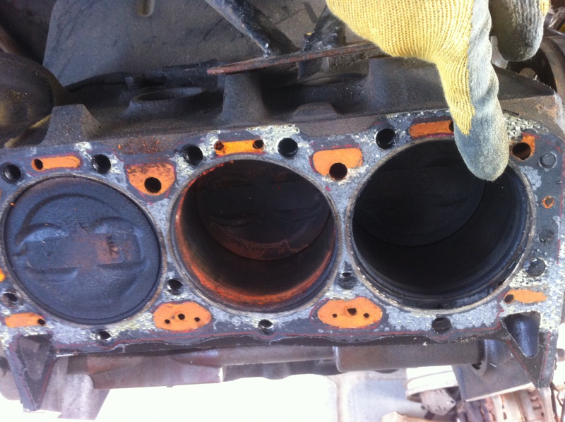

    A parte de baixo do motor deve ser aberta hoje ou amanhã pra gente analisar os casquilhos e virabrequim.
    Ontem estive na oficina e tirei algumas fotos dos cilindros. O pistão está batendo saia e as paredes dos cilindros estão com alguns riscos.
    Até que ponto esses riscos são aceitáveis? Será que vai precisar de retifica?

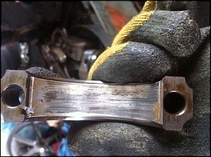

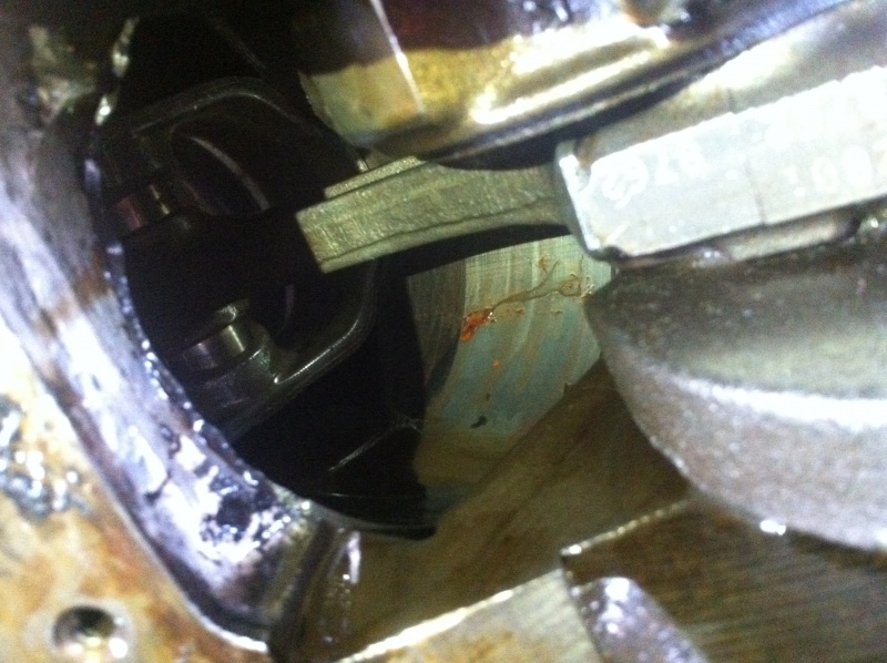

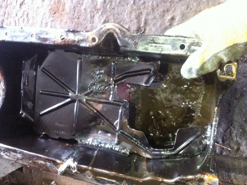

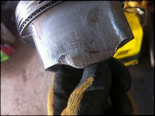

    Deu ruim!

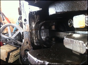

    Acompanhei a desmontagem do outro cabeçote e do cárter agora pela tarde e o que encontramos não é nada bom
    • Cilindro com vestígio de água. Provavelmente causado por um calço hidráulico por conta de junta queimada;
    • Havia um tucho hidráulico solto no cárter, porém não havia tucho faltando no motor
    • Cárter bastante avariado, com soldas e amassos. Além de muita papa de óleo, água, graxa e restos metálicos;
    • Parede inferior do cilindro que havia vestígio de água com sinais de solda. Certamente com o calço a biela se chocou e rachou a parede.
    • Vestígio de cola no cilindro danificado, dando sinal de que o motor não funcionou depois do "reparo"
    • Pistões bastante arranhados, inclusive alguns faltando pedaço;
    • Biela do cilindro molhado empenada, ou seja não foi trocada após o reparo
    • Casquilhos com 0.50 e com desgaste irregular. sinal de que o virabrequim empenou com o calço.
    Bom.. essas foram as constatações feitas hoje.
    Amanha o bloco vai para uma retifica avaliar se é possível e se vale a pena o reparo. Enquanto isso estou em contato com o vendedor do motor, que demonstra estar solícito a negociar uma solução.
    Nem tudo são flores... Assim que tiver mais informações, posto.

    Ontem o técnico da retifica esteve na oficina e olhou o motor. Ele não condenou, mas disse que vai dar trabalho visto as condições do bloco. O cilindro passaria pra 0.50 e o virabrequim pra 0.75 caso não estiver empenado.
    *O bloco sofreu calço hidráulico, a biela bateu e rachou a parte inferior do cilindro. Encamisaram esse cilindro e soldaram a rachadura.
    **Julgando pelo estado do cárter e o tucho esquecido nele, estou com medo da qualidade desse reparo.
    Fiz uma cotação rápida na Rockauto, Summitracing e Ebay e soma das peças saiu em torno de $1500 + frete e impostos. Ou seja, eu gastaria uns 5mil pra colocar ele em ordem - fora o serviço de retifica e mão de obra.
    Visto que pagamos aprox 6.000 no V6 da F75, esse custo de reparo fica inviável e incerto se ficaria bom.
    Ontem conversando com Diogo, meu sócio na F75, e outro amigo, cheguei a conclusão que o melhor a fazer é devolver o motor e procurar outro.
    O sonho virou pesadelo.
    Espero que essa negociação seja tranquila e que as perdas sejam mínimas ou nula. Vamo q vamo...
