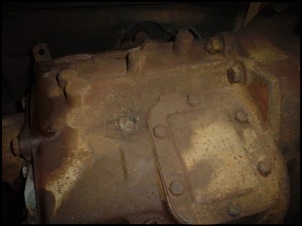

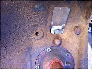

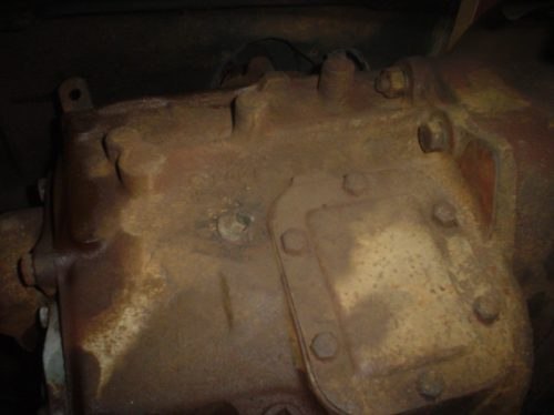

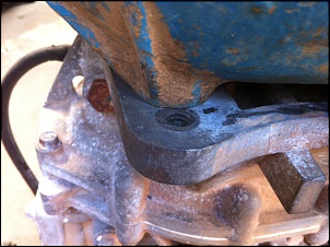

    Não quero ser chato, nem estraga prazer, mais acho que esse cambio não tem a janela para o PTO.
    A janela não seria assim, com os parafusos?
    Kim,
    Um mecanico me dise que é possivel abrir essa janela. Tem que cortar com precisao cirugica.
    Vou mandar um e-mail pra Eaton pra entender melhor qual é o procedimento, e se eles recomendam o corte.

    Citação Postado originalmente por zeca_cj Ver Post
    Kim,
    Eu tô achando que existe um certo equívoco.
    A janela para a PTO já vem de fábrica. Acho muito difícil cortar uma janela e conseguir o ajuste preciso das engrenagens, eu não pensaria em fazer isso.
    Apesar dos catálogos dizerem que existe PTO para esse câmbio, esse câmbio que você tem em mão não tem esse recurso. Ou a referência está errada, ou esse câmbio não é o próprio.
    Duvida cruel....

    Citação Postado originalmente por Renato Fraga Ver Post
    Duvida cruel....
    Grande Renato,
    Como está o mais novo herdero da frota?
    Que o meu cambio é o FSO-2305 isso eu tenho certeza. Agora, porque ele nao tem janela, não sei.
    De qualquer forma ja mandei um e-mail pra Eaton pedindo maiores esclarecimentos.
    Pode deixar que assim que responderem, colo aqui. Com certeza será uma informação mto util pra muitos de nós!
    Nem mesmo no manual mostra a bendita janela

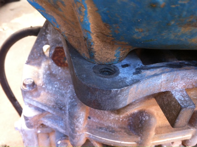

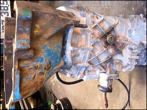

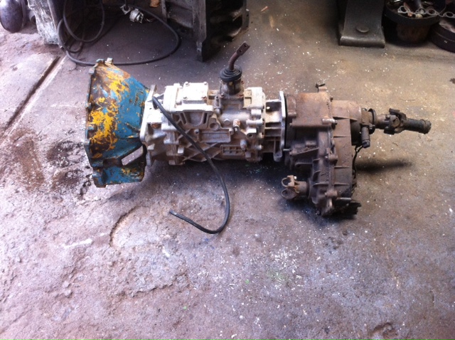

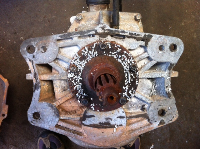

    Entre uma foto e outra dos paparazzis, sábado foi um dia bastante produtivo!
    Acordei cedo e capei o gato pra oficina carregando na mala o cambio FSO-2305B e EPIs.
    Objetivo da missão: Montar o trem de força.
    Resumo da opera:
    Capa Seca + Cambio + Tcase OK.
    Acoplamento da capa Seca da C20 no Cambio FSO-2305B:
    Casamento quase perfeito, se não fossem os dois parafusos superiores. Nada complicado. Mede, risca e fura.
    Troller 2000 Vortec 4.3L V6 - Taxi 37"-2.jpgTroller 2000 Vortec 4.3L V6 - Taxi 37"-3.jpgTroller 2000 Vortec 4.3L V6 - Taxi 37"-4.jpgTroller 2000 Vortec 4.3L V6 - Taxi 37"-5.jpg
    Acoplamento do cambio na TCase Borg Warner:
    Perfeito!
    Como já esperava, mas ainda assim comemorei.
    Embreagem:
    A embreagem vai dar um pouco de trabalho.
    O atuador (cilindro escravo) da S10 2.8l/4.3l não casou com a moringa da caixa.
    Vou fazer uma moringa sob medida, mas pra isso preciso fixar o volante do motor no lugar pra medir a altura que o atuador deve ficar. O que ainda não deu pra fazer isso pq os parafusos 7/16 do virabrequim não chegaram.
    *Precisei comprar os parafusos porque o motor veio sem volante (pegava numa caixa At). Comprei o volante que veio sem parafusos.
    Comprei os parafusos de marca ARP, importados, de Chromoly.
    Part Number: 200-2802. Caso alguém precise.
    Trem de força parcialmente montado:
    Depois de tudo montado, desmontei pra lavar e remover essa tinta azul/amarela. Foi quando o desocupado do Dino tirou essa foto! rsrsrs

    Pois é, olhando melhor nos catálogos das PTOs, a referência na verdade são para os câmbios FS-2305, e não FSO-2305.
    Será que o equivoco está aí???
