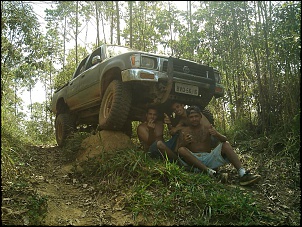

    mas estou pensando seriamente mesmo em montar helicoedais (made in home)importar um kit pronto seria otimo, mas gosto de inventar, fabricar as peças...se fosse pra mim permenecer com feixe teria que trocalos por maiores, reposicionar suportes etc...ai a mai de obra da na mesma...
    so vou comprar uns pneus e começar a bagaceira...quando começar abro um topico pra vcs me ajudarem rsrsrsrs...
    valew mesmo galera...
    vai uma foto da viatura...
    Miniaturas de Anexos Miniaturas de Anexos Troller 2000 Vortec 4.3L V6 - Taxi 37"-hilux-33.jpg   Troller 2000 Vortec 4.3L V6 - Taxi 37"-1385689_519183628178157_1325915779_n.jpg
    toyota hilux japonesa (em construçao) pneus 37+snorkel+bagageiro
