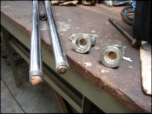

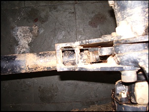

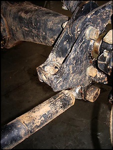

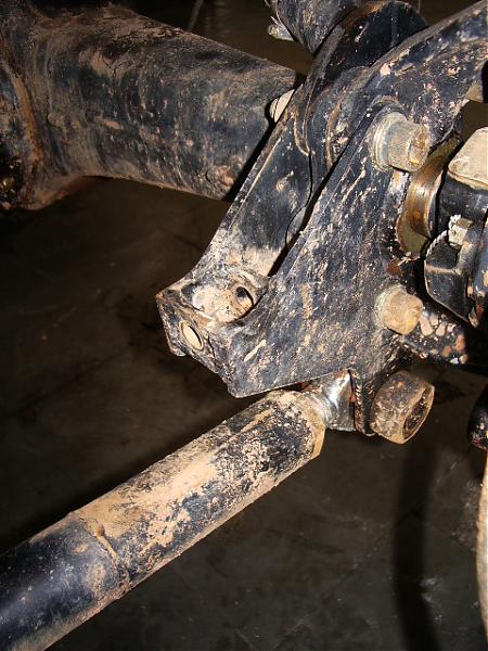

    As peças a serem trocadas já foram encomendadas na Bilstein USA e devem chegar no máximo até a próxima semana.
    Abaixo seguem as fotos das hastes quebradas e os suportes dos coilovers que deverão passar por alterações para evitar um novo colapso.

    Posso estar enganado (o que acontece em 99,99 % dos casos, rss) mas observando as fotos pareceu-me que a área de solda entre as hastes e as rótulas é bem pequena, não???

    Ramiro,
    O problema de fato não está no espaço entre as soldas, e sim na profundidade na qual o terminal fica fixado no suporte, o que faz com que exista interferência entre o terminal inferior do amortecedor e a parte superior do suporte, criando uma força radial na haste do amortecedor, que foi a causa da quebra.
    Isto é de fácil solução, e será feita pela Spider assim que as novas peças chegarem.

    E bota força radial nisso: as cabeças foram decepadas de uma vez só...
