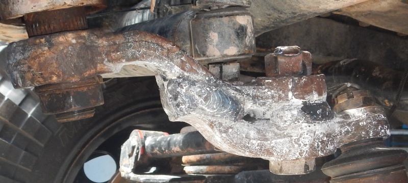

    Citação Postado originalmente por zeca_cj Ver Post
    Minha sugestão...
    Feito é melhor do que perfeito. Eu não mexeria no pitman.
    É uma peça de muita responsabilidade. Se ela te deixar na mão, você pode gritar que FUDEU, porque FUDEU!

    Citação Postado originalmente por guilhermeabreu Ver Post
    UXIO
    O meu pitman é de trator , foi preciso dar um corte no pescoço para colocar o extriado do outro pitman para encaixar na caixa , 01 solda , foi preciso diminuir a altura pq era muito alto mais uma solda , então 02 soldas , foi preciso de crescer em comprimento pois girava pouco , logo : meu pitman tem 3 soldas e se vc olhar não vê onde soldou , quem fez a solda foi o ROGÉRIO NUNES , ficou perfeito o serviço de solda e extremamente confiável pois o pitman é parrudo demais .
    No seu caso ficou muito feio , mas se a solda ficou bem feita tudo bem , mas se a solda ficou inperfeita e com buracos é arriscado demais usar como esta .
    Putz, posts opostos!
    CJ é contra mexer no pitman. Já Guilherme mexeu no dele.
    Doc, parece que a solda ficou parruda, porém concordo que tá feia. Ampliei a foto pra só enquadrar o pitman.
    Tá parecendo que o meca não cortou meu pitman original, e adicionou uma extensão por baixo do original.

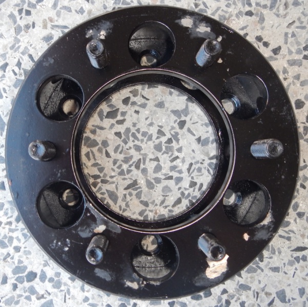

    50mm de largura

    Citação Postado originalmente por uxio69 Ver Post
    50mm de largura
    UXIO
    Qdo vi estas fotos me arrepiei , pois ela não é maciça , numa época qdo tive uma BAND mandei fazer no meca chamado de JUNINHO GAMBIARRA , olha só o nome dele , é meu amigo até hoje , mas passo longe dele , mandei ele fazer um alargador como este , ele usou um tubo de aço cortou com a espessura que eu quis fez umpequeno rebaixo no tubo encaixou as laterais e soldou , a para ficar bonito como este da foto ele passou no torno e retirou bastante as rebarbas da solda e ficou igual a este ( minha Noooossa Senhora ) pintadinho e bonitinho .
    Fui com minha esposa a um leilão de carros em Serra-ES e na volta chegando em Campos , ao atravessar a ponte sobre o rio Paraíba do Sul a roda dianteira saiu e quase caiu dentro do rio , fui ver o que aconteceu , QUASE NÃO FICOU SOLDA e a lateral soltou do tubo , fui ver os outroa estavam quase caindo tb , NÃO MORRI PQ DEUS NÃO QUIS , mas a ENFER não é o JUNINHO GAMBIARRA eles tem engenheiros lá e deve ter um padrão de produção e garantia , MAS QUE ME DEU ARREPIOS ISTO DEU , se eu tivesse de usar um alargador usaria um maciço . e não soldado como este .

    Uxio, sem querer filosofar, a solda mudou o rumo da humanidade. Funciona e muito bem, porém tem que ser feita da forma adequada. Existem empresas especializadas só neste serviço. Aí vc vai encontrar os melhores prestando serviço pra petrobras e para estaleiros e afins. Como vc já tem a peça na podição que quer, tire e leve pra soldar direito. Olhando daqui parece ruim a solda.<br>embreagem sei nada<br>isso é roda livre ou alargador? Meu eixo da Enfer quebrou no asfalto a 90 por hora e sem nenhuma porrada.&nbsp;<br>Leve as peças a ou torneiro bom e mande no magnaflux pra garantir sua segurança.<br>abç
