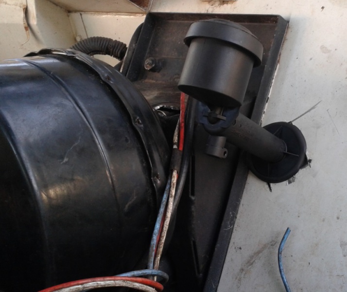

    Caro Uxio69, o cilindro de embreagem que falhou é esse da fotografia?
    Meu mecânico comprou exatamente esse dizendo que era o original da S-10, e para falar a verdade não gostei muito do jeitão dele, ele é todo de plástico, eu me acostumei com aquelas embreagens com o corpo de alumínio e com o copinho de plástico.
    A tampa deste ( o meu pelo menos) fecha muito mal.
    De qualquer maneira seu carro é um espetáculo, e caso venha aqui para o extremo sul da Bahia me avise, estou em Prado.

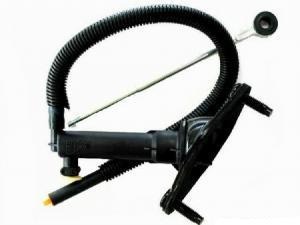

    Lembre-me na época discutimos sobre o cilindro mestre, comprei um da marca sachs, deu vazamento em poucos meses, porem por erro de montagem. Comprei outro da mesma marca, instalei corretamente e está funcionando perfeitamente.
    No seu caso pode ser a forma como foi instalado, como disse o colega CJ.
    Ou talvez um cilindro mestre da Dakota q tem o suporte q acompanha a inclinação da carroceria.

    Oi Lauro,
    Prazer em te ver aqui. Bom saber que tem um engeseiro aí no Extremo Sul.
    Sim, o que falhou é esse da fotografia. É da SKF.
    Todos os cilindros que vi são de plástico. Meu meca tb me falou dos antigos de metal, porém não encontrei nenhum à venda. Olhei das marcas SKF, Sachs, LUK e TRW.
    Todos são de plástico! Nem mesmo o original vendido na concessionária é de metal.
    Não tive problemas com a tampa. Muitos falam bem da SKF. Apenas fiquei cismado com essa marca por ter danificado com tão pouco tempo.
    Valeu pelo apoio!

    Pô Ian, que pena que só vi teu post agora. Já comprei outro cilindro mestre. Foi da SKF. Queria LUK, mas não achei.
    Mas sua dica é bem interessante
    . Valeu mesmo!
