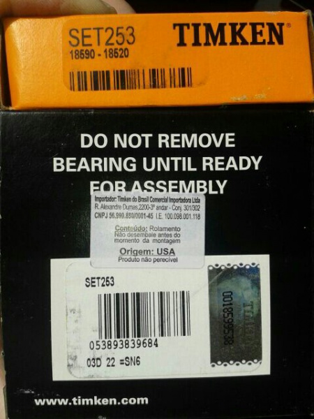

    Cuidado ao comprar rolamentos!
    Muitos rolamentos, principalmente os das marcas Timken e Koyo, estão sendo falsificados.
    A Timken implantou na caixa de cada rolamento, ao lado do código de barras, um selo holográfico onde aparece o nome TIMKEN e um código númérico com 10 dígitos.
    Ao movimentar a caixa, o selo holográfico muda de cor, alterando entre azul e verde, e aparece a imagem do continente americano.
    O código númerico impresso no selo holográfico é único para cada caixa, como se fosse um número de série, e não repete nem mesmo para rolamentos do mesmo modelo.
    Veja a foto abaixo para o rolamento 18590 - 18520, do cubo de roda do Engesa.

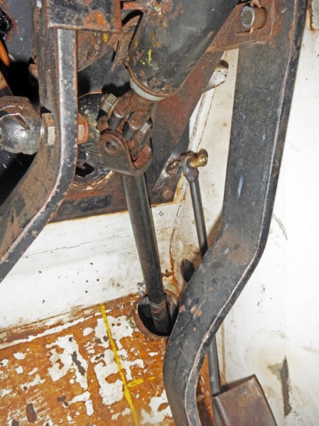

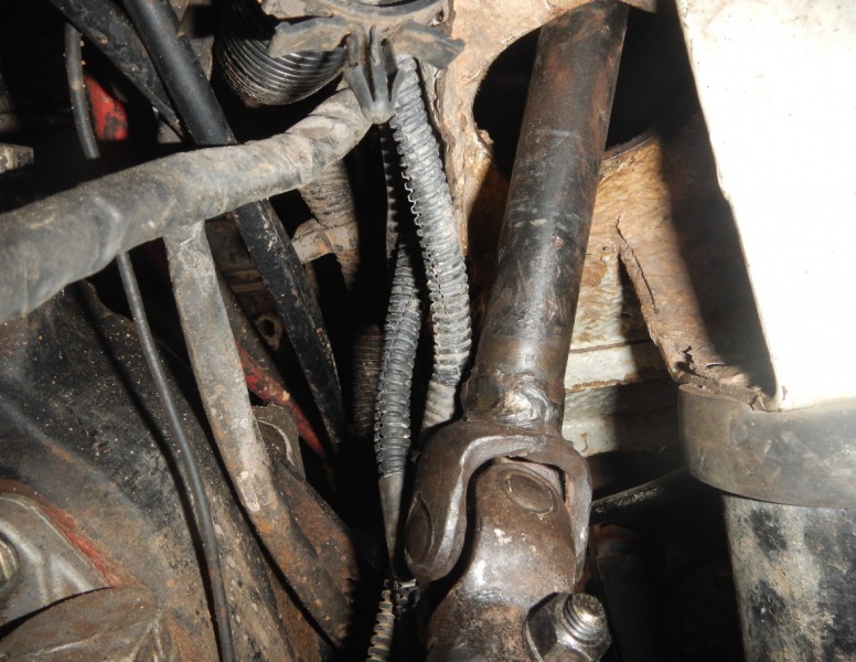

    3) Trocou todo o varão de direção, tirando as 5 cruzetas q tinha antes, para apenas 2.
    Dentro da cabine (1 cruzeta)

    Entrando no compartimento do motor (1 cruzeta)
