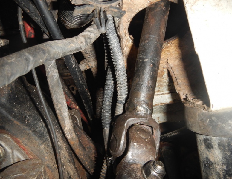

    3) Trocou todo o varão de direção, tirando as 5 cruzetas q tinha antes, para apenas 2.
    Dentro da cabine (1 cruzeta)
    Anexo 465692
  • 03/06/2014, 18:00
    uxio69
    1 Anexo(s)
    Entrando no compartimento do motor (1 cruzeta)
    Anexo 465693
