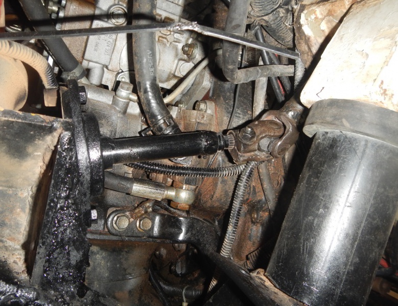

  • 03/06/2014, 18:13
    uxio69
    1 Anexo(s)
    Atento CJ, olha aí a posição do coxim do motor. Em torno de 30º.
    Anexo 465701

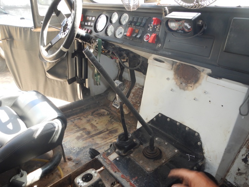

  • 03/06/2014, 18:21
    uxio69
    1 Anexo(s)
    Redução de ruído
    Vai precisar um pouco mais de tempo. Aos poucos o meca detecta alguns pontos que precisa melhorar.
    O estribo estava parafusado num suporte soldado ao chassi e tb soldado na carroceria. Ou seja a vibração passava pra carroceria. Foi eliminada essa última solda.
    A adaptação do câmbio contribuia nas vibrações. Foi eliminada. Com isso ganhei mais espaço entre os bancos. Meca está estudando a melhor posição para a haste do câmbio. Por enquanto, a melhor opção é essa da foto.
    Anexo 465712

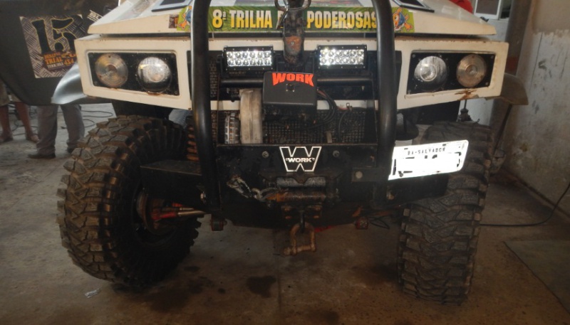

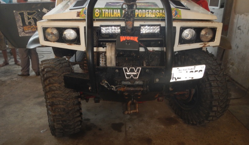

    Anexo 465836
  • 04/06/2014, 18:01
    uxio69
    1 Anexo(s)
    Giro pra direita
    Anexo 465837
  • 04/06/2014, 18:02
    uxio69
    Girando da esquerda pra direita
    www.youtube.com/watch?v=BIDZwM9G6eg
