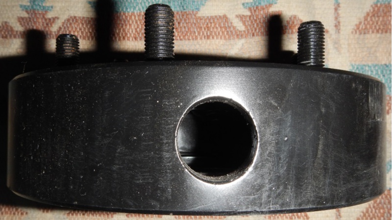

    Qdo vi estas fotos me arrepiei , pois ela não é maciça , numa época qdo tive uma BAND mandei fazer no meca chamado de JUNINHO GAMBIARRA , olha só o nome dele , é meu amigo até hoje , mas passo longe dele , mandei ele fazer um alargador como este , ele usou um tubo de aço cortou com a espessura que eu quis fez umpequeno rebaixo no tubo encaixou as laterais e soldou , a para ficar bonito como este da foto ele passou no torno e retirou bastante as rebarbas da solda e ficou igual a este ( minha Noooossa Senhora ) pintadinho e bonitinho .
    Fui com minha esposa a um leilão de carros em Serra-ES e na volta chegando em Campos , ao atravessar a ponte sobre o rio Paraíba do Sul a roda dianteira saiu e quase caiu dentro do rio , fui ver o que aconteceu , QUASE NÃO FICOU SOLDA e a lateral soltou do tubo , fui ver os outroa estavam quase caindo tb , NÃO MORRI PQ DEUS NÃO QUIS , mas a ENFER não é o JUNINHO GAMBIARRA eles tem engenheiros lá e deve ter um padrão de produção e garantia , MAS QUE ME DEU ARREPIOS ISTO DEU , se eu tivesse de usar um alargador usaria um maciço . e não soldado como este .

    Uxio, sem querer filosofar, a solda mudou o rumo da humanidade. Funciona e muito bem, porém tem que ser feita da forma adequada. Existem empresas especializadas só neste serviço. Aí vc vai encontrar os melhores prestando serviço pra petrobras e para estaleiros e afins. Como vc já tem a peça na podição que quer, tire e leve pra soldar direito. Olhando daqui parece ruim a solda.<br>embreagem sei nada<br>isso é roda livre ou alargador? Meu eixo da Enfer quebrou no asfalto a 90 por hora e sem nenhuma porrada.&nbsp;<br>Leve as peças a ou torneiro bom e mande no magnaflux pra garantir sua segurança.<br>abç

    O MARCÃO mandou bem qdo cita que a solda revolucionou o mundo , SÓ QUE : Na prática existem muitos CALDEIREIROS meia boca , no meu caso como foi feito o meu alargador é que deu problema , ou seja : ele cortou um cano de aço de espessura de uns 6mm de parede com 3cm de largura e fez um rebaixo de 3mm e neste rebaixo ele encaixou o disco de 8mm e ficou faceando o tubo e soldou , ele não fez o encaixe em V nesta união para preencher de solda , ele só soldou por fora e passou no torno para retirar o calombo da solda , OU SEJA : ELE RETIROU QUASE TODA A SOLDA NO TORNO e o disco ficou preso no cano por poucas rebarbas de solda e com o uso estaspequenas rebarbas de solda soltou e o disco soltou do cano e a roda caiu . Não sei se me fiz entender .
    Neste seu alargador pela foto não da para ver como foi feito a solda e nem vc terá condições de saber pois ele esta acabado e pintado , mas o procedimento de fazer um alargador oco não foge disto que citei acima e me da arrepios em pensar o que passei e não quero que nenhum de vcs passem pela mesma coisa .
    Numa solda de boa qualidade tem que ter espaço entre as duas peças para que a solda preencha espaço entre as duas partes a serem soldadas para que fique garantido o serviço de solda , no meu caso ele juntou duas peças e soldou por cima e colocou no torno para dar acabamento e com isto retirou a solda que ele fez e eu quase morri por isto .
    Espero ter conseguido esclarecer o que foi feito no meu alargador .

    Guilherme,
    Só tenho a agradecer a preocupação de vcs com esse assunto. :concordo:
    Antes de instalar esses alargadores, vou conversar com o meca e o caldereiro, que segundo o meca, tem muita experiência e conhecimento.
    Tirei mais algumas fotos pra te mostrar com mais detalhes.
    Essa é do outro lado do alargador:
    Anexo 467569
