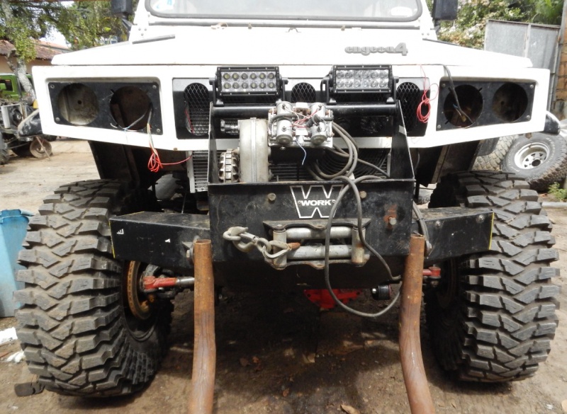

    1 Anexo(s)
    Ontem fui na oficina. Faróis de led no lugar.
    Anexo 421787
