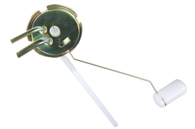

    Essa bóia serve pro meu , é de encaixe , e tem que deixar a haste reta pq o tanque do opala é baixo ...
    Se for tanque original o encaixe da certo -
    Bia Combustvel Opala/Caravan (Gas) c/ retorno 86L 10/90>92 |WILLTEC| - Delta Brasil-Instrumentos e Acessrios - Delbras
    Da uma fuçada nesse site da Delta que pode ter a bóia que serve pra vc ...
    Edu,
    Valeu pela dica do site da Delta.
    Acho que matei a charada.
    Existe sim uma diferença da bóia do fase 1 para a bóia do fase. Não é a bóia em si, mas o encaixe.
    A bóia do fase 1 é presa com parafusos e a do fase 2 é com trava.
    Por enquanto só achei essa bóia da marca Willtec e gostaria de saber se existe de outra marca mais "tradicional".
    O código Willtec da bóia do fase 1 é W80.057 - http://www.deltapecas.com.br/ecommerce_site/produto_153830_3029_Boia-Combustivel-Jeep-Engesa-Antigo-WILLTEC
    O código Willtec da bóia do fase 2 é W80.058 - http://www.deltapecas.com.br/ecommerce_site/produto_153829_3029_Boia-Combustivel-Jeep-Engesa-Novo-com-Trava-WILLTEC
    Ambas bóias da Willtec medem 27,5cm, a resistência cheia é 0Ω e vazia é 90Ω, e custam R$ 56,32 na Delta Brasil.
    Veja a diferença nessas fotos.
    W80.057 fase 1 - parafusada
    Anexo 413423
    W80.058 - fase 2 - travas
    Anexo 413424
    Não achei nenhuma referência a bóia do engesa diesel.
    Já a bóia que vc mencionou, é do opala/caravan, 1990 a 92, com tanque de 86l. O código Willtec é W80.150. Essa bóia é menor que a do engesa, pois mede 19cm. Além disso, os valores de resistências são bem diferentes - cheia 90Ω e vazia 0,5Ω (repare que esse valores são inversos em relação aos valores de resitência da bóia do engesa -
    cheia é 0Ω e vazia é 90Ω). Segue foto:
    W80.150 - opala
    Anexo 413425
    Repare que na haste dessa bóia tem uma curva no início e outra no final, enquanto
    que na bóia do engesa só tem uma curva (no início).
    Como vc usa uma bóia menor e com valores de resistência diferentes, queria saber se vc consegue ter uma leitura correta do tanque de combustível. Precisou trocar o marcador de combustível tb?
    Abs,
    Uxío

    Uxio , só uso como referência , qdo marca entre 1/4 e 1/2 é que está no meio e qdo para de marcar , como se estivesse vazio , ainda tem 30 litros no tanque , não me atentei em fazer uma pesquisa severa como vc está fazendo , queria uma bóia com encaixe e que marcasse alguma coisa , não uso o pescador pq sai pra queima direto da parte de baixo do tanque com um filtro de tela e tem um dreno nesse filtro de tela ...
    Sempre que vou abastecer a média é a mesma , 10 km/l , por isso só uso o marcador como referência , só preciso saber qto rodei pra saber qto tem no tanque ...
    Essa pesquisa é muito boa e vc está de parabéns pq com tanta coisa ainda pra terminar a vtr vc pesquisa a bóia correta pro tanque , admito que não tive essa paciência qdo fiz a ultima reforma o marcador estava danificado e coloquei esse de opala que encaixava pra tampar o buraco e marcar qqer coisa no painel ...
    Obs. - tive que fazer a junta 3 vzs até tampar de vez e não vazar ... junta com silicone na 1a vez derreteu o silicone e vazou , aí coloquei junta universal com vaselina e tb vazou , por ultimo apelei , usei junta universal com adesivo pra motores diesel da 3M aí vedou legal , o problema vai ser qdo for tirar pra manutenção ... rs

    Dino, procure por bóia wiltec tubular ... Eu uso e é muito boa... Na Delta peças... O mostrador nao fica oscilando igual doido, comprei uma nova agora, a minha primeira se lascou toda com resto de silicone que o Meca usou para instalação... Para o fase I, é uma bóia de 30 cm e a resistência que vc vai usar depende do seu mostrador...

    João,
    Qual a vantagem da bóia tubular em relação à tradicional?
    Lendo sua mensagem, lembrei que Kim tb botou essa bóia tubular no fuzila (http://www.4x4brasil.com.br/forum/frota-4x4-brasil/60268-engesa-fii-o-fuzileiro-59.html#post1174996). A dele é da Tacobrás!
    Não sei como adaptaria essa bóia no Galego. Lembre que o fase 2 a bóia não é presa por parafuso, mas por travas.
  • 25/05/2013, 20:36
    JOÃO R.
    A vantagem é justamente diminuir a oscilação do ponteiro do marcador conforme o combustível balança dentro do tanque... E no meu caso, a bóia original, quando enchia o tanque, só marcava 3/4, no máximo. Para instalar a bóia tubular no meu, optei por furar o tanque ao lado da bóia original e, desta, só sobrou o pescador.
  • 26/05/2013, 22:08
    uxio69
    Postado originalmente por JOÃO R. Ver Post
    Valeu João. Conversei com o Meca hj e ele tb recomenda essa bóia tubular. Vou pesquisar mais sobre a bóia da Tacobrás, Willtec e outras.
    Kim deu ótimas referências no material da Tacobrás.
    Willtec fico meio desconfiado, pq comprei alguns os marcadores dessa marca, e não gostei. Além de serem frágeis, não eram muito precisos.
    Vou ver se na Fenajeep encontro alguma bóia e já compro por lá junto com outros itens que tô querendo.
