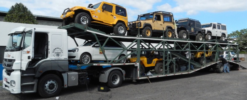

    Fenajeep a todo gás!
    Sábado foi o embarque dos jipes do Terrible 4x4.
    Pra não ficar muito alto, tentaram colocar os carros mais altos embaixo, mas não foi possível.
    Segue foto.
    2 Defender, 2 Troller e 3 Willys vão encarar a Trilha Radical . O polo branco fará o suporte técnico, ou seja, levará as madames para as compras.
    Infelizmente a Gaiola das Loucas não pode ir por problemas mecânicos.
    Mas para a Fenajeep 2014 vai o Galego, a Gaiola das Loucas, o T..i (não posso falar senão Zeca_CJ fica se achando ) e mais 2 engesas que tb não puderam ir neste ano.
    E logo assim que saiu, como menos de 15min o celular toca. Era o motorista informando que já estava retido logo no primeiro posto da polícia rodoviária estadual por falta da AET (Autorização Especial de Tráfego). Fomos pra lá e apresentamos a Resolução 305 do Contran , cujo
    § 3º do art. 1º dispensa o porte da AET para cegonhas com até 22,40m. Ufa! Cegonha liberada!
    Quem aqui vai pra Fenajeep?
