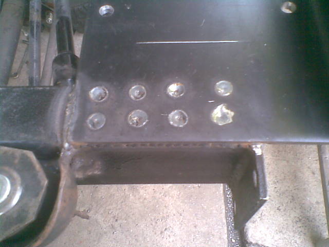

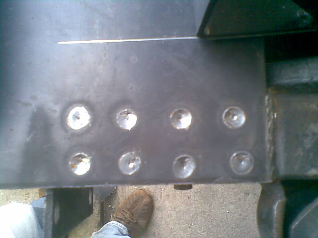

    Mais em compensação, a mesa do guincho tá porreta!!
    1 - Ponteação ao chassi;
    2 - Solda em todo o contorno;
    3 - Como ficou de fente;
    4 - Vista superior, reparem as soldas e
    5 - Detalhe das soldas.

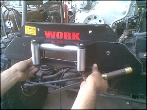

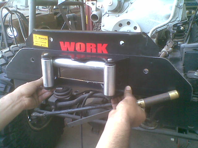

    1 - Saída do cabo de aço;
    2 - Como ficará com os roletes;

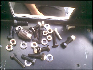

    3 - trocado todos os parafusos, agora são de aço 10.8 comporcas travantes e
    4 - Esse é o Vandinho, que materializa minhas idéias.

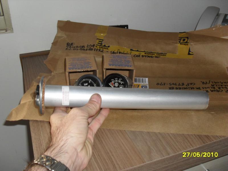

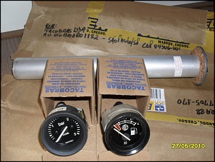

    Para melhorar o dia, que não está sendo muito fácil devido a problemaas de trabalho, chegou uma encomenda!!!!
    A boia do tanque de combustível, modelo tubular, feito pela Tacobras.
    Mandei o marcador origina, e eles fizeral, já aferido.
    Já mandei a junta para o torneiro mecânico (que não aguenta mais me ver) para ele confeccionar uma falange a ser soldada ao tanque.
    Depois de tudo pronto, o tanque será zincado, pois nos pontos de solda o metal está desprotegido e portanto comprometido, e então passará para a pintura.
    Aproveitando o ótimo atendimento que tive, comprei um manômetro da linha de combustível nos moldes engesa, como visto nas fotos.
    Segue as fotos.
