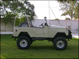

    Nestas fotos ja tinha modificado algumas coisas.
    -tirei o quebra-mato,
    -troquei as lanternas traseiras que originais são as de kombi, por umas usadas em carretas.
    -tirei o estepe da lateral e coloquei na tampa traseira.
    -o jipe ta com o cambio original que é um clark 260F, caixa de transferencia original, eixos originais que são d44 com relação 13/41 que é uma merda pra fazer trilha, as poucas que fiz ja vi que não é bom.
    -vou fazer o jipe pra trilha mesmo sem viadagem
    -mes passado desmontei ele para trocar os coxim da carroceria e mexer em freio e outras coisas pequenas depois posto mais fotos das modificações.
    aceito sugestões

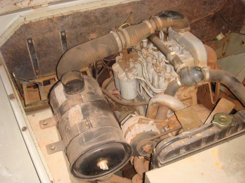

    acho que é da 229 sim, vai ai a foto do motor, não tem turbina acho que se turbinar ele e com uma boa redução final da para fazer trilha no momento.
    o grande problema é a vibração.
  5. #5
    é um motor bom... eu ja vi vários caminhões e microônibus agrale da aeronáutica usando esse motor... diga-se de passagem, alguns caminhões tinham motor de 2 cilindros...

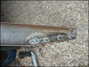

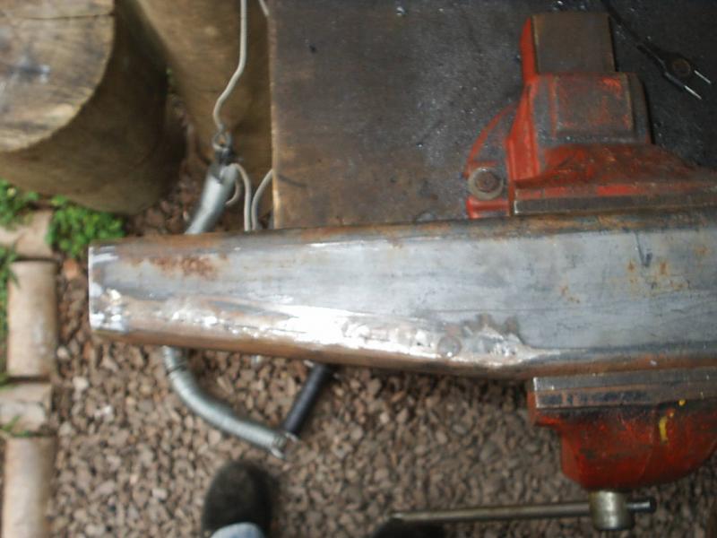

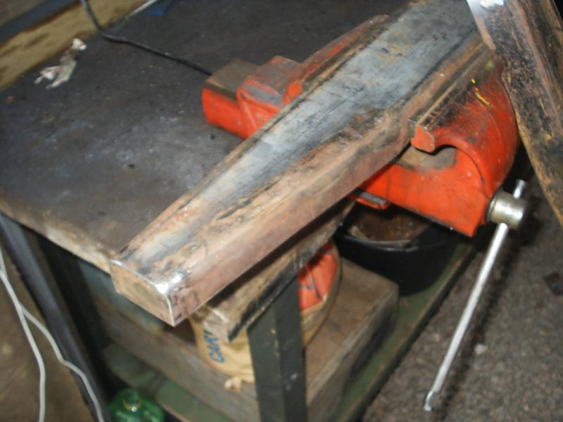

    fotos dos parachoques que fiz em casa mesmo, comprei viga u no ferro velho e fiz as pontas...
    Miniaturas de Anexos Miniaturas de Anexos -s2010038.jpg   -s2010041.jpg   -s2010039.jpg   -s2010050.jpg

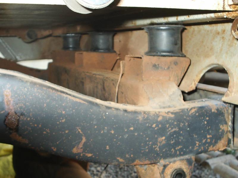

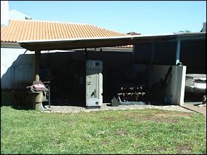

    essa semana retirei a carroceria do chassi para trocar os calço e retirar os suportes do freio e embreagem originais do java,quando tirei a carroceria fui ver que tinha só uns 8 calço que não estava estourado no total são 15.
    foto 1- garagem que construi para o jipe e oficina.
    foto 2 e 3- carroceria fora do chassi.
    Miniaturas de Anexos Miniaturas de Anexos -s2010009.jpg   -s2010011.jpg   -s2010010.jpg

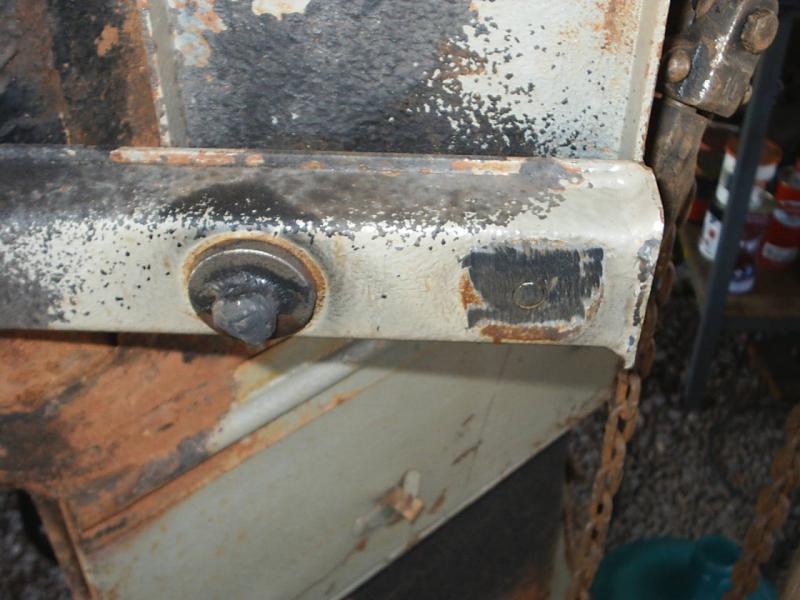

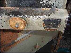

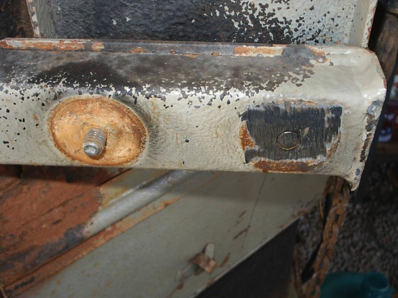

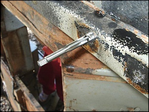

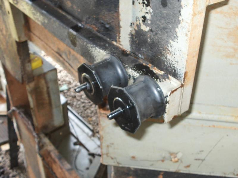

    depois de ler muito o forum para não fazer perguntas toscas, resolvi que para adaptar direção e freios com pedaleira suspença eu teria que ja definir a altura dos calços,optei pelos coxim de motor de opala que são mole de serem encontrados aqui na minha cidade, e fica facil de serem substituidos porque não tem adaptação nenhuma.
    quando tirei os originais vi que tinha rosca no calço e um, prisioneiro na carroceria, ai cortei a ponta do parafuso foto 1, furei com uma broca 8,5mm e fiz rosca com um macho m10, seguem as fotos e o dezenho.
    ficou muito bom e a carroceria subiu uns 2 3 cm.
    Miniaturas de Anexos Miniaturas de Anexos -s2010016.jpg   -s2010017.jpg   -s2010020.jpg   -s2010030.jpg

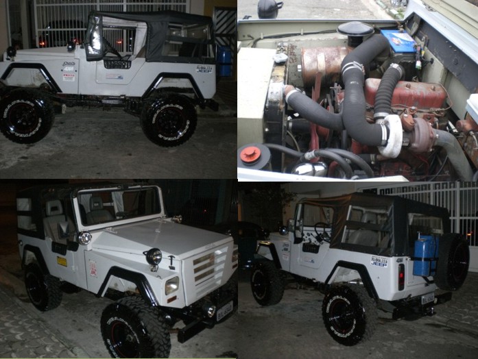

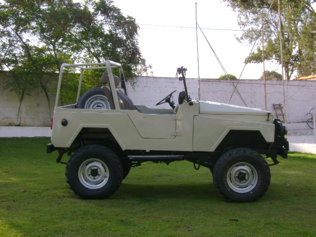

    Fala Rodrigo, blza?
    Cara mto legal o seu empenho no Javali.
    É verdade que a fama dele não é mto boa para as trilhas, mas é mais verdade ainda que mtos do que falam isso sequer viram um Javali em ação.
    Além disso, ele não foi preparado para trilhas!
    Boto fé que qualquer carro preparado para trilhas terá sucesso!
    Sorte e sucesso no seu trabalho ai!!
    Acho o desenho de carroceria dele mto louco!
    Suspensão, câmbio, motor dá pra mudar facilmente se vc quiser!
    O pessoal da Gama 4x4 preparou um Javali mto legal.
    Dá uma olhada no link:
    http://www.4x4ecia.com.br/ed_ant/ed_...tor/leitor.htm
    Tb to anexando umas fotos de uns Javalis bem legais pra vc se animar ai!!
