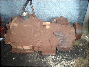

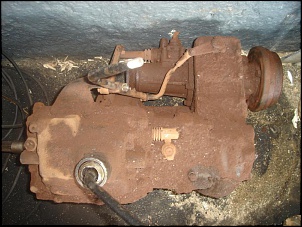

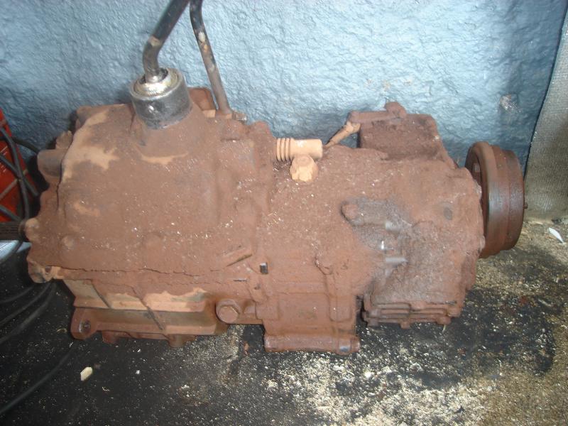

    o java ganhou um presente.
    cambio com t-case da band 5m.

    valeu kim, obrigado pela dica, oque vi que não esta muito bom é uma borracha que fica dentro da entrada da alavanca do cambio, onde a esfera encaixa.

    Rodrigo!
    Ali é assim:
    Tem a bucha da alavanca que fica na ponta da alavanca, em contato com o trambulador.
    Depois tem a alavanca
    Continuando tem a mola
    e então a trava da alavanca
    A coifa pode usar uma de caixa de direção qualquer.
    Esse roteiro é que comprei para o meu, estava faltando.
    Att.
    Kim.

    Kim oque ta ruim no meu é a bucha da alavanca. mais isso é tranquilo.

    Rodrigo,
    Tava vendo aqui agora o site que o Kim passou e pelo que lembro a trava da alavanca que esta na caixa é do modelo 4 marchas, acho que pode ser isto o problema de uma pequena folga ali.
    Nem sabia que existia diferença nesta trava, mas acho que deve ter alguma função elas erem diferentes né.
    http://www.tracaomania.com.br/detalh..._back=235&pg=1
    A bucha dentro pelo que vi estava boa, por isto acho que seja somente a trava.
    Outra coisa seria firmar melhor aqueles pinos que prendem a trava da alavanca que estão meio soltos, acho que só rebater eles com um punção resolve.

    verdade marilson a trava parece do 4 marchas mesmo, ai compro essa e a bucha nova é barato.
  • #92
    Não esqueça da coifa pois é o que veda o sistema ok!
    Inclusive coloca uma abraçadeira plástica na coifa para evitar que ela solte e entre água por ali.
    Abs,
    MARILSON

    Opa!!!!
    Os pinos são meio soltos mesmo, pode deixar quieto, que funciona muito bem!!!!!
    Os câmbios 4 e 5 marchas são bem parecidos, pois a maior diferença entre eles, é a 5ª, que fica fora da caixa de marchas, fica entre a caixa de marchas e a caixa de força/tração (t-case).
    Kim.

    Rodrigo de onde saio esse cambio não tem outro não? Desculpe a pergunta mas quanto custou? É a próxima mudança que vou fazer no meu.
    Esta caixa tem reduzida ou é só 4x4?
    Abraço.
