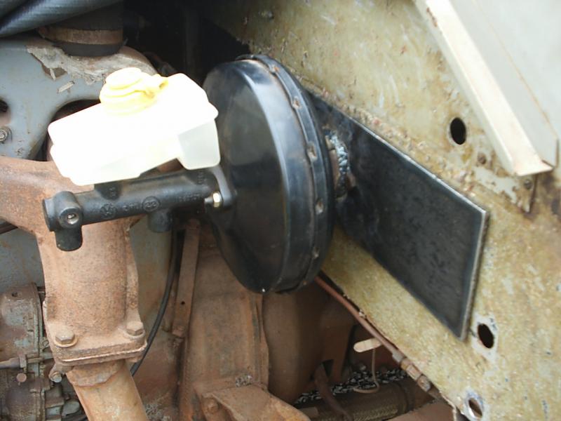

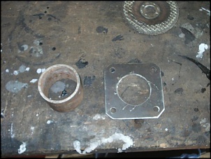

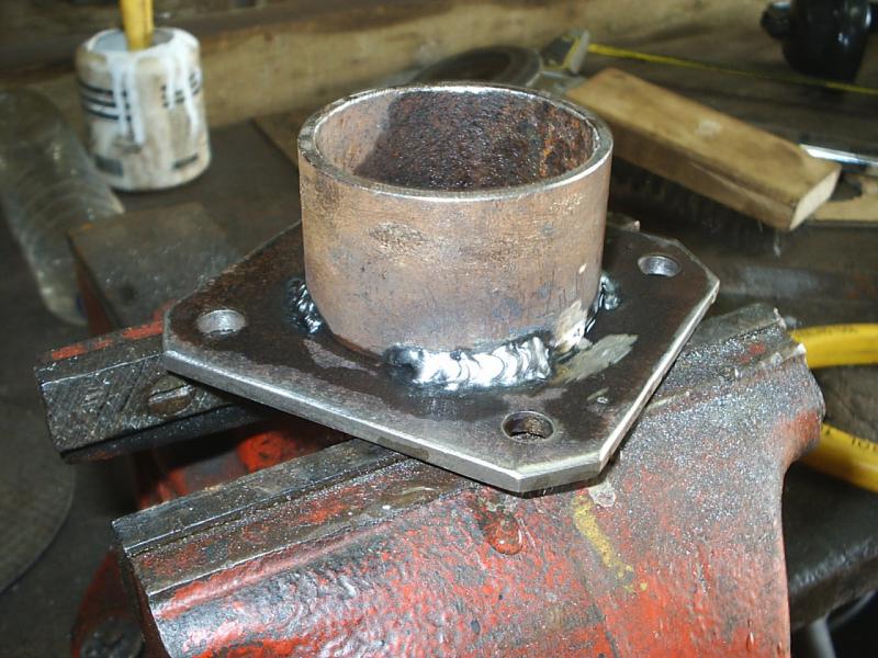

    fim de semana, trabalhei em algumas coisas no java, fiz o suporte do servo que tambem servira de suporte pra embreagem hidraulica, foi feito com chapa de 5mm, e vai reforçar a parede corta fogo, na pedaleira de opala vou ter que fazer uma gambi pra usar a embreagem hidraulica, depois de pronto posto fotos

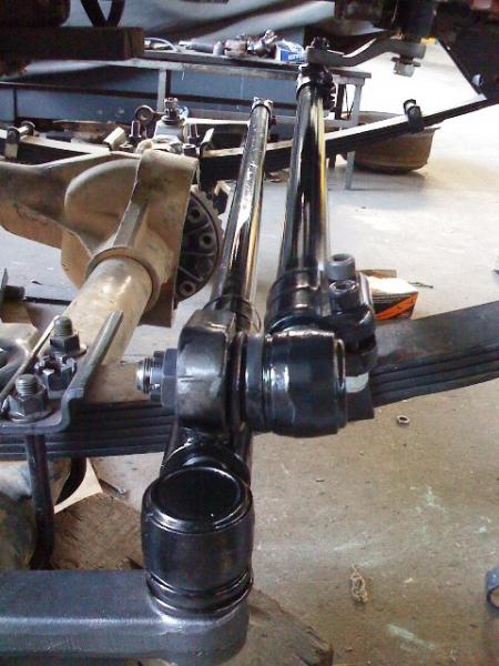

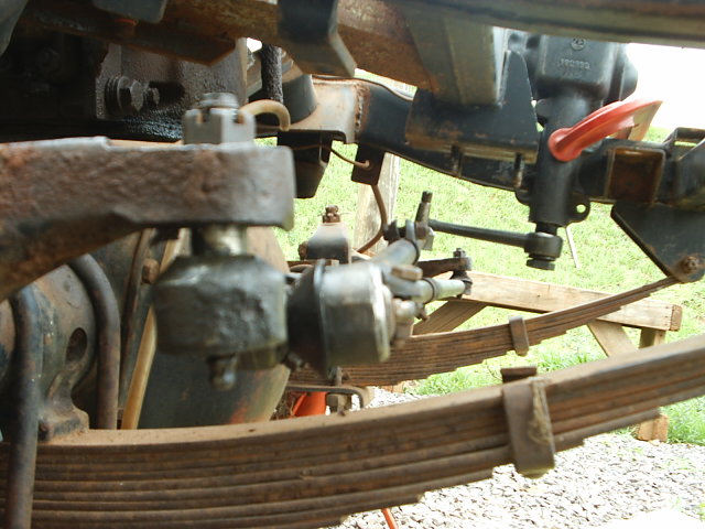

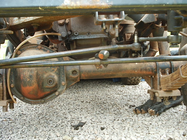

    tambem coloquei a caixa de direção no lugar com sargento pra começar a pensar, o javali só tem um lugar pra por a caixa de direção. coloquei no lugar e coloquei as barras pra ter uma idéia como ia ficar.
    usei um terminal duplo no lado direito mais desse jeito as barras ficam cruzando.
    e outro problema é que a ponta do pitman fica por tras da barra reta ai tenho que colocar o terminal por tras. vo manda as fotos que é melhor

    hum!!! bacana!!! essa chapa impede a corta fogo de dar aquela torcida na hora que pisa no pedal...

    sera que posso colocar as barras assim mesmo????ou vai da merda..
    oque tava pensando é fazer um terminal duplo tipo esse aqui do Elmer e manter a barra por baixo do braço do munhão, fazendo a barra que vem do pitman com o terminal por tras...
    dicas e palpites

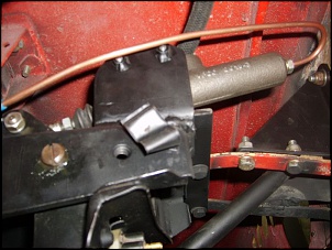

    fala rodrigao,vou dar um palpite para a sua embreagem
    qq coisa é só chamas

    a idéia é bacana, ja tinha visto isso.
    Bom dia Rodrigo...a adaptação da cx direção hidraulica no meu javali ficou parecido com a sua. talvez a diferença deve estar no suporte que criei para ancorar no chassis, a caixa a caixa fica parafusado nele, e se eu tirar tudo novamente não fica nem sinal de adaptação. Agora tou pensando em adaptar pedaleira suspensa.....ha a gente não para, o mundo não para.
    Parabéns pelo trabalho. O Javali merece.
