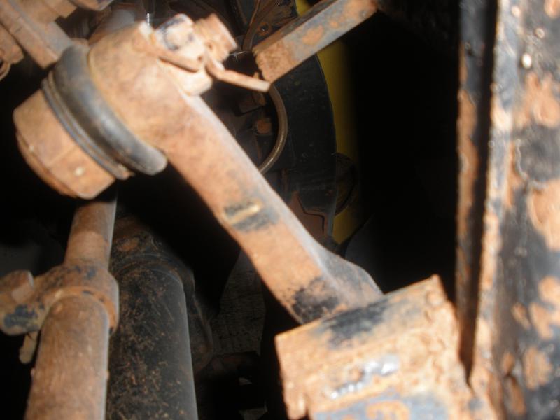

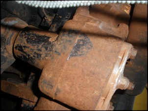

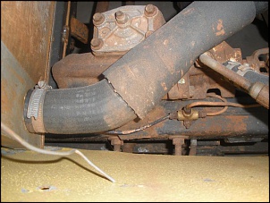

    PHF, tem como colocar foto da direção da s10 no javali..
    Rodrigo ai vai as fotos que você me pediu porem o jipe está montado e fica complicado de tirar as fotos mas se estas não forem suficientes para tirar alguma duvida é só pedir que eu dou um geitinho de tirar fotos melhores blz.
    Abraço.
    Miniaturas de Anexos Miniaturas de Anexos -pa110047.jpg   -pa110048.jpg   -pa110049.jpg   -pa110050.jpg

    1,854
    bom dia,phf essa cx é da ranger ou da f1000,a da s10 vira pro outro lado,portanto ficaria na frente da grade e não atraz como é o seu caso.

    Comprei essa caixa no desmanche e o cara me falou que era da s10.

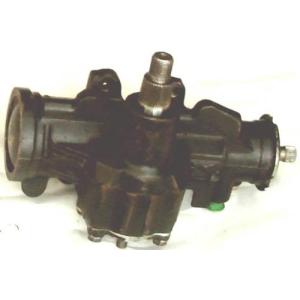

    cx s 10
    essa é de s10

    Se a caixa que está instalada no meu jipe é da f1000 porque ela fica mole demais com o motor em altas rotações? A ranger tem direção progressiva? Se for da ranger tem como melhorar esta situação com a bomba original que vem acoplada no motor q20b?

    fala phf,vamos por partes;mesmo a cx sendo da f1000 ou da ranger quem faz a progressão é a bomba,dai se vc quer que ela fique mais firme voce vai ter que muda la,mas eu faria o seguinte:
    diminuiria a vasão dela para a mesma da ranger com algum gargulante na mangueira como é feito no opala e na c10(com um tubo de menor diametro dentro da mangueira)
