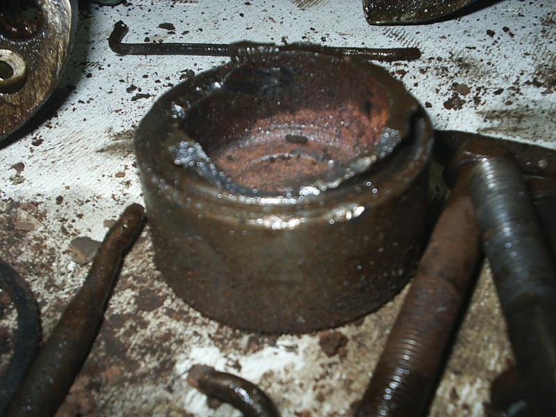

    ontem, retirei as pinça de freio do java para revisar, são as mesmas da kombi, tava tudo travado, agora é trocar os reparo e pintura, as pastilhas estavam podres......
    Miniaturas de Anexos Miniaturas de Anexos -freio.jpg   -pinca-2.jpg   -reparo.jpg   -pastilha.jpg

    Viiiche!!!! Parceiro....a coisa tava mesmo feia.....verifique também os flexiveis, as vezes entupidos ou oferecendo restrição à passagem do óleo. Na montagem verifique o alinhamento da pinça ao disco (tem duas arruelas nos parafusos entre a carcaça e os suportes) verifique os sangradores e o espelhamento do embolo e do alojamento deste. Ha casos que é melhor substituir a pinça inteira..boa sorte estamos por aqui. on-line.

    é ico o negocio ta feio mesmo, acabei de comprar os reparos das pinças na www.nafil.com.br do RJ, aqui em umuarama não tinha reparo com pistão.
