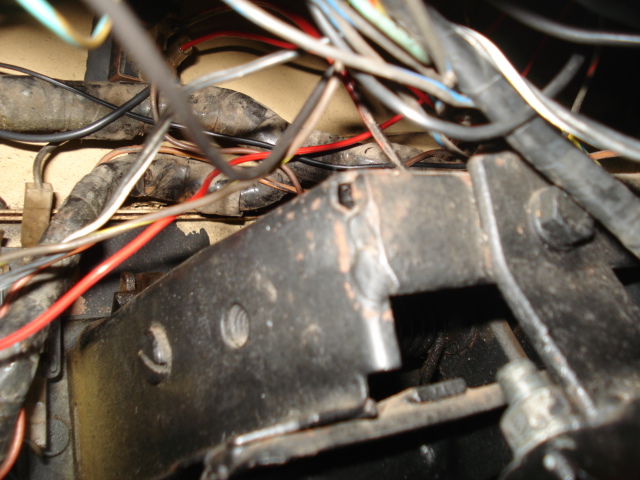

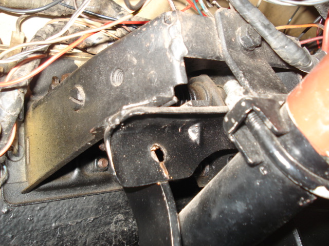

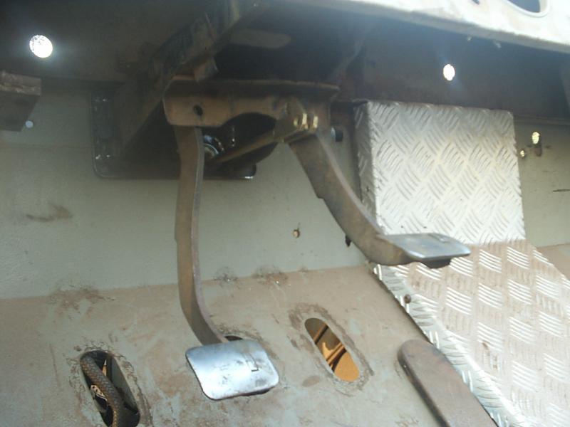

    Car Rodrigo T, aí vão agumas fotos do que me pediu.Espero que sirvam, mas se não atender ao seu pedido, diga expecificamente a parte que deseja ver OK!
    Miniaturas de Anexos Miniaturas de Anexos -dsc00308.jpg   -dsc00309.jpg   -dsc00310.jpg   -dsc00311.jpg   -dsc00312.jpg

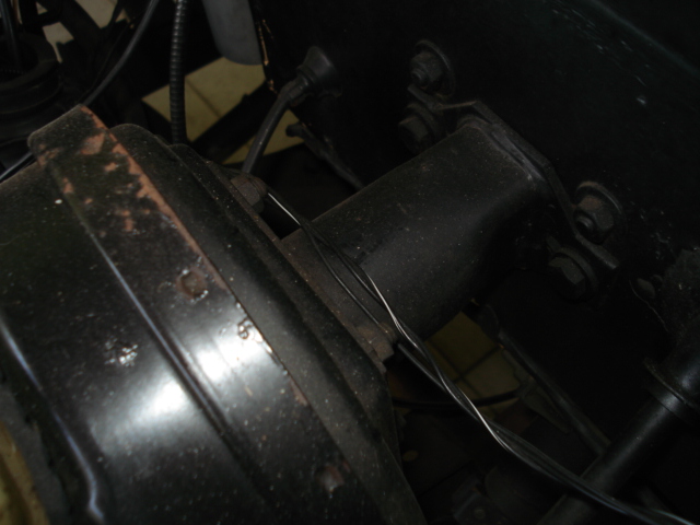

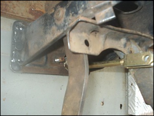

    Complemento.

    Valeu Zé Renato, obrigado pelas fotos, é isso mesmo que eu queria...
    eu estava na duvida quanto a altura da pedaleira.
    obrigado....

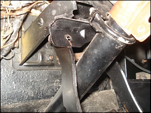

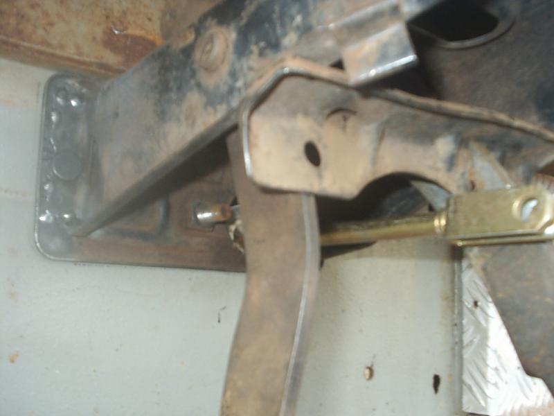

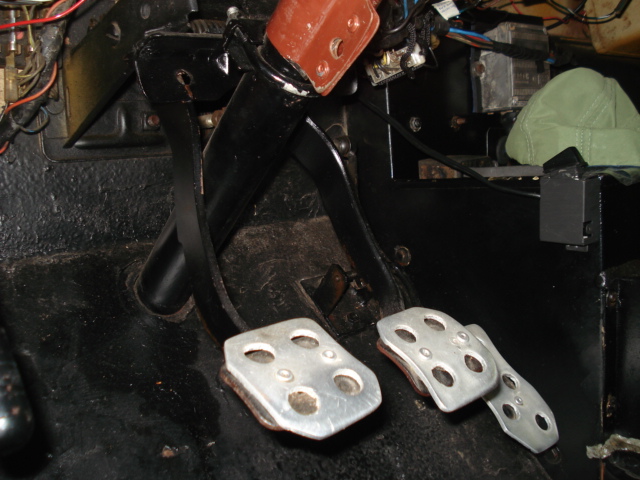

    domingão adaptação da pedaleira suspensa

    Rodrigo do que são as pedaleiras que você está instalando no jipe? E a coluna de direção pretende usar a original ou tem outros planos?
    Abraço.

    PHF, as pedaleiras são do opala, e vou usar a coluna original mesmo, só vou trocar o entalhado do eixo pra usar um volante de outro carro.
