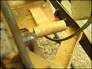

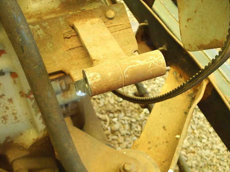

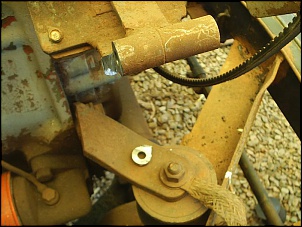

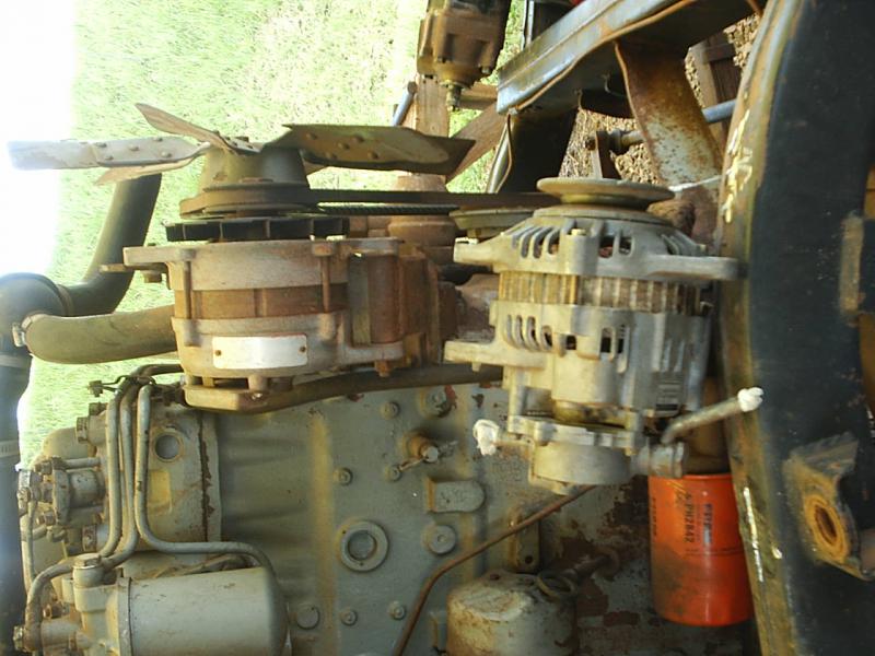

    Trampo do fim de semana.
    adaptei o alternador de L200 com bomba de vácuo, foi mais facil que eu pensei, aproveitei o suporte do alternador antigo.

    fala rodrigao!!!
    olha....ficou muito bom msm heim
    mas acho que esta errado só o perfil da correia
    da uma olhada nessa parte e sobre a cx,parece que ta bom o alinhamento dela,mas a barra de direçao dela com o eixo ta curta
    parabens

    4x4garage, e ai tranquilo, então a barra curta ta ai só pra tirar foto, pra ter uma noção, depois vou fazer uma maior.
    a pólia eu vi que é diferente a desse alternador é maior...
    valeu pelos comentarios...
