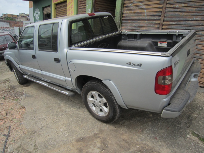

    Citação Postado originalmente por haundrich Ver Post
    Apesar que não ver marcas que denunciem, pode ser da batida que transformou a S-10 em doadora..
    Que batida??
    Apesar de ter sido leiloada como sucata, a S-10 doadora não estava batida não. Pelo contrário, tava inteiraça, com pneus novos (ainda com birros) e tudo mais.
    Foi apreendida por falta de pagamento do IPVA, e depois leiloada.

  • #1384
    Usuário Avatar de uxio69
    24/03/2010
    Salvador/BA
    2,682
    Foto da lateral

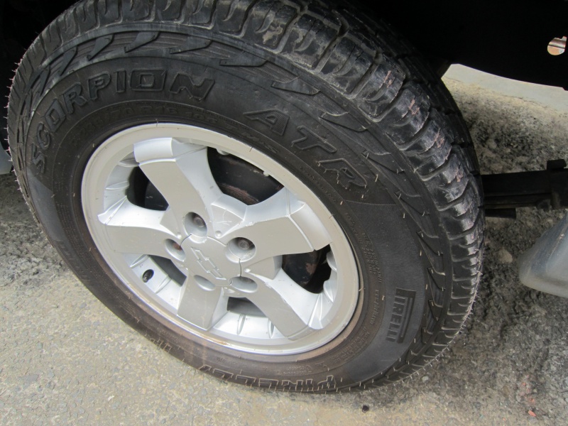

  • #1385
    24/03/2010
    Salvador/BA
    2,682
    Estado dos pneus

    Citação Postado originalmente por zeca_cj Ver Post
    A S10 doadora nao era batida. Estava rodando, com baixissima km. Foi a leilão por causa de documentação.
