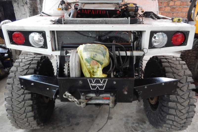

    Hj fui na Oficina. De mecânica já tá quase 95%. Falta pouco.
    Parachoque dianteiro com guincho já tá no lugar.
    Não sei como não percebi esse saco amarelo aí!

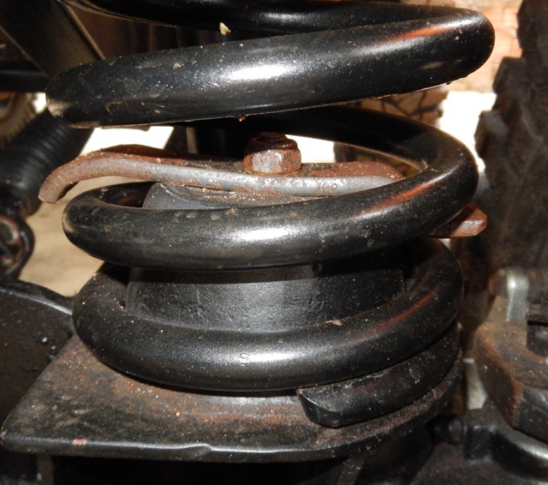

    Meca instalou as algemas nas molas.
    Vendo agora a foto no detalhe, acho que aquele parafuso ficou curto. Vou falar com ele.

    João,
    Repare como ficou a caixa do farol. Não tem como colocar os dois ali.
    Vou manter o alto e a lanterna vermelha.
    Depois me passe o endereço para envio dos faróis baixos.

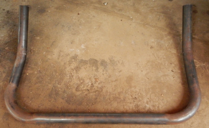

    Estribos prontos. Confecção caseira by meca. Ficaram bons. Gostei!

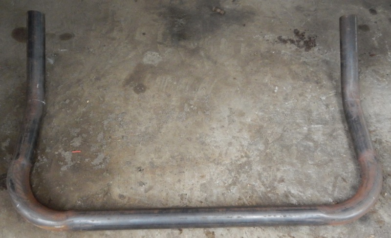

    E esse é o outro estribo. Não parece o mesmo?
