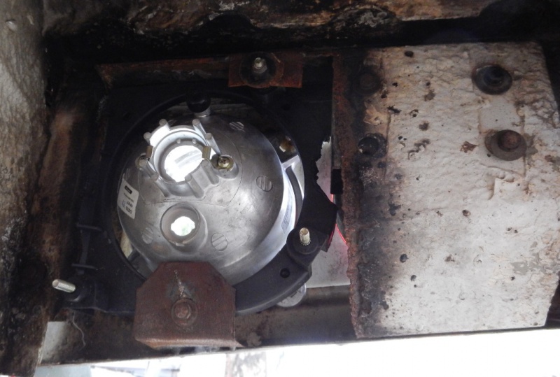

    João,
    Repare como ficou a caixa do farol. Não tem como colocar os dois ali.
    Anexo 413817
    Vou manter o alto e a lanterna vermelha.
    Depois me passe o endereço para envio dos faróis baixos.
