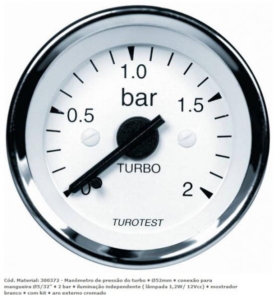

    Manômetro do Turbo - modelo 300372 - http://www.turotest.com.br/catalogo-de-produtos/linha-nc3a1utica/137-manc3b4metro/cc3b3d-material-300372-manc3b4metro-de-turbo-e280a2-c3b852mm-e280a2-2-bar-e280a2-com-kit
    Anexo 421892

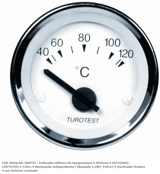

    Indicador de Temperaura - modelo 300753 - Turotest Medidores LTDA - Cód. Material: 300753 - Indicador elétrico de temperatura ? Ø52m
    Anexo 421893
